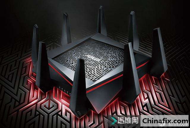

  1、路由器制约。
  在50M之前,普通的家庭用户运用什么网络设备影响都不大,请注意,已经说了是普通家庭用户,所以别抬扛说路由器的带机量、稳定性什么的,升级到200M宽带,首先路由器的要求就高了,想要发挥真正的200M宽带效果,一台要有千兆WAN口的路由器必不可少,不然无论是有线还是无线都会有一定的影响。而现在大多用户家中的路由器是达不到这个要求的。具体的可以到某宝搜索千兆网口路由器,最便宜的也要在300左右,有很多玩家会推荐700左右的华硕、网件甚至价格更高的,个人实测网件R6220、newifi D1等就能达到200M有线满速 。注意:千兆WAN网口和传输速率1200M什么的可不是一个概念,很多都是厂商的文字游戏,即使无线叠加到了千兆,但是WAN网口还是百兆的,有毛用?还有一种奇葩的是百兆WAN口,千兆LAN口这是弄啥嘞?

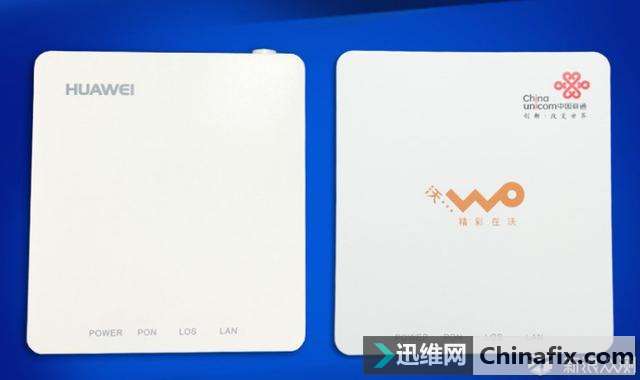

  2、光猫
  现在光纤入户都会有一个光猫,品牌不一,笔者这里多为华为、中兴,但是这光猫的LAN口也有百兆千兆之分,如果光猫限制在百兆,那么提速到200M宽带又有什么用呢?这就要看运营商是免费更换还是需要用户交钱更换了,免费更换的话可以搞起。而且需要注意的是即使是同一品牌同一型号,出厂时间不一样,也可能有百兆和千兆WAN口和LAN的分别。

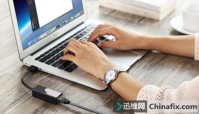

  3、电脑网卡。
  如果你的电脑配置不是很新,网卡是百兆的,同样的也不能达到200M宽带的效果。当然这时候可以外接网卡或者运用双频600M以上的无线网卡来搞定这个问题。但是无线信号尤其是5G信号受制约很大,尤其是穿墙之后信号有不一样程度的衰减,笔者运用的是华硕AC55,实测也是跑不满,隔墙后大约下载速度在18M/s左右。

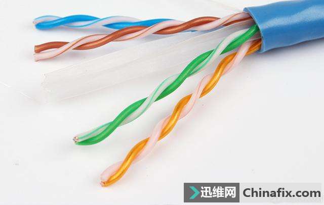

  4、网线。
  可以说上面的问题都好搞定,如果运营商给你换了新的光猫,你又是刚升级的电脑,买了千兆的路由器,但是却还是达不到预想的效果,大多原因就出在网线上了。我们装修的时候一般都会预埋网线,但是由于之前家用宽带一般在50M之下,更多的是10M,所以我们预埋的大多都是超五类线,而超五类线一般支持上限在150M左右,想要达到200M宽带除非是两三米之内还有可能实现,这还是在线好、水晶头压的好的情况下。想要达到200M以上的效果,必须运用六类线或者超六类。这在之前,除了做网络工程的,很少有人会预埋六类线。
  超六类线
  所以说,如果您是已经装修好的,预埋的线固定了就不好弄了,穿管的话还可以更换一下。而如果您是新居还没有预埋网线,一定要选择超六类线免得以后麻烦,看这情形以后200M宽带起步也差不多,笔者这里已经千兆入户了。
