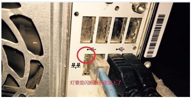

  首先,你需要查看你的电脑网线指示灯状态是不是对。网卡的接口在电脑的后面,如果正常的话,网卡上面的那个指示灯会一致在哪里不一样的一闪一闪的亮;网络不一样的话他就不会闪了。
“叫我修吧”教你如何测验网络是否正常连接

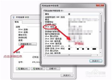

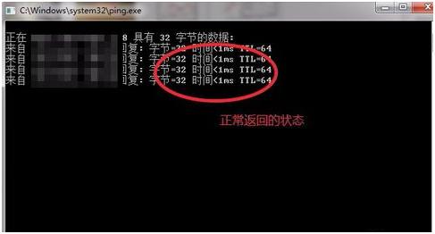

  第四,需要检测的是你"ping"本身的IP地址看一下,看看能不能通。
具体运用PING这个命令格式”ping IP -t“,如果能够通了,说明网卡没有问题。

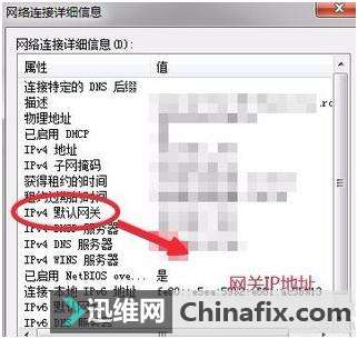

  第五,检测网关能不能连接通。
也是运用”ping“这个命令,检测与网关的状态。若网关不一样,则可能是交换机问题。

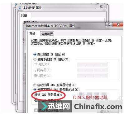

  第六, 查看与DNS服务器是否能够连接到上面。
如果是电脑网页打不开,而你的电脑呢有些上网工具能够打开,可能就是这种情况。
