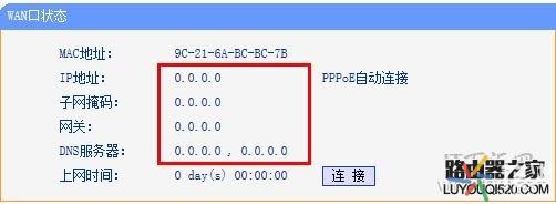

  1、查看路由器WAN口状态:在路由器设置界面点击“运行状态”——>在右侧找到WAN口状态。
  (1)、如果WAN口状态显示如下图所示:WAN口状态显示0.0.0.0,说明路由器在安装和上网设置上存在问题,需要正确设置无线路由器;不会设置?请点击阅读文章:如何设置路由器图解【官方教程】新手一秒变高手。

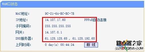

  (2)、如果WAN口状态显示如下图所示:即WAN口状态获得到了IP地址,说明路由器与宽带运营商之间已经建立了连接,问题可能在手机设置上、路由器上无线无线WiFi设置上。
设置好了无线路由器手机却上不了网怎么办?
手机上不了网怎么办
  如:关闭路由器“无线MAC地址过滤”;关闭路由器“IP地址过滤”、“MAC地址过滤”、“上网控制”;正确设置手机上的WLAN,确保手机上允许通过WLAN来传输数据。
