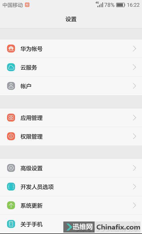

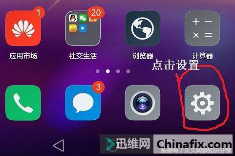

  1.点击设置 如图1
智能手机卡慢让人心烦头痛如何搞定呢?以下十一大搞定方案让你……
智能手机很卡很慢怎么办
  2点击设置按钮后进入设置见面,如图2
智能手机很卡很慢怎么办

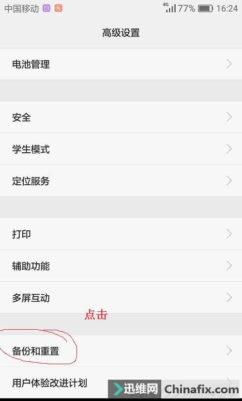

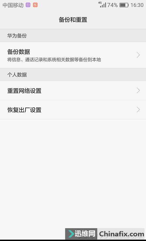

  3.点击图2高级设置 ,进入高级设置界面图3,点击其中的备份与重置按钮。
进入备份与重置界面如图4

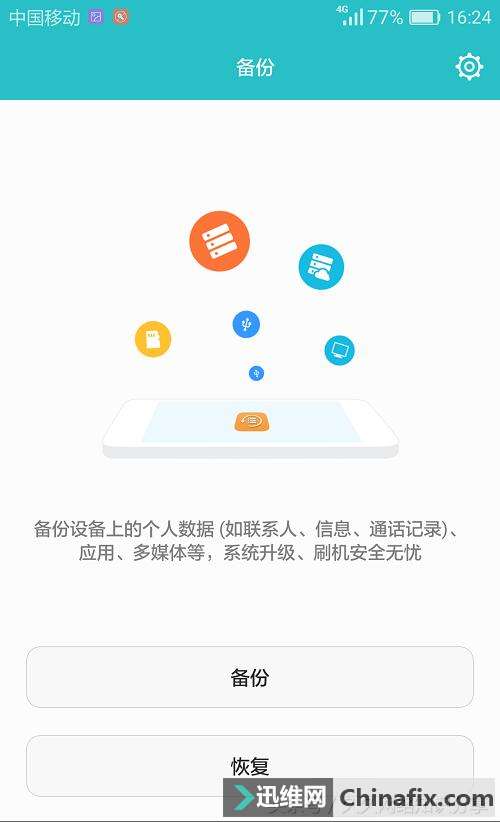

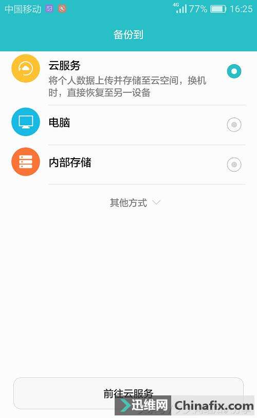

  4.点击备份按钮,备份手机相关数据,进入备份界面。备份有三个选项。图5所示。
  选择一个就可以,我是选择备份到电脑。
智能手机很卡很慢怎么办
  选择备份到电脑,备份数据就开始进行。等备份数据完成之后,准备开始下一个步骤。

  在备份重置界面图4,点击恢复出厂置,进入手机系统重装,自动重新,等待手机自己完成工作后。

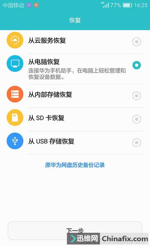

手机恢复数据
  点击图5,就是备份数据界面,点击恢复数据选项。进入图7,
  我是备份到电脑的数据,我就选择从电脑恢复。(是在哪里备份的数据,就选择在哪里恢复数据)
智能手机很卡很慢怎么办
  点击下一步,按提示操作完成。以上就是手机备份与恢复还原数据的全过程。

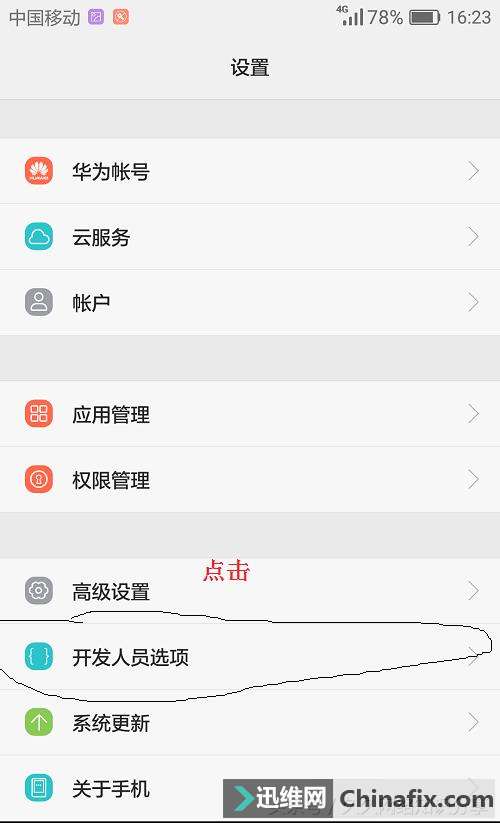

  第四步,进一步优化是进入手机开发者选项。(提示我是华为的手机系统,其他手机开发者选项打开自己百度)
  1.连续点击系统版本七次进入开发者模式
智能手机很卡很慢怎么办
  2.进入开发者模式后,要选择设置优化相应参数。点击手机设置,在设置界面中选择,点击开发者模式按钮。图9
智能手机很卡很慢怎么办

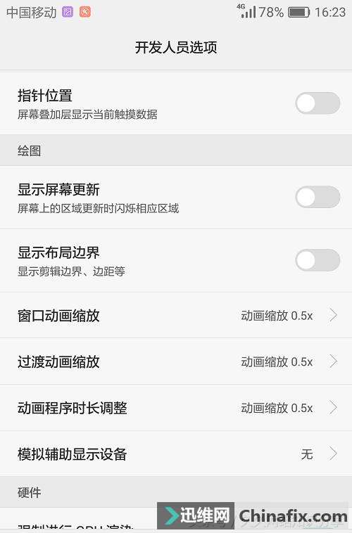

  3.在开发人员选项中设置相关参数
  1)绘画,设置动画缩放0.5x,过渡动画0.5x,动画程序0.5x (图10)

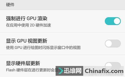

  2)硬件,进行GPU渲染,点击打开(图11)

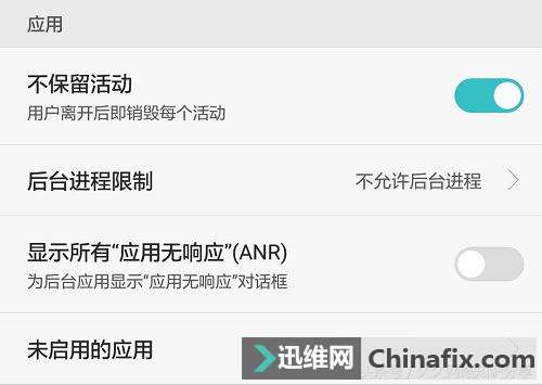

  3)使用,不保留后台活动,后台进程限制(不允许后台进程)图12

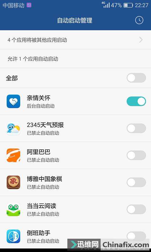

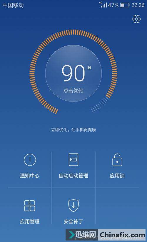

手机管家自带优化。以我自身手机为例。
  击手机管家,选择自启动管理,所有软件都禁止自启动。有需要的保留。(图13)图14
智能手机很卡很慢怎么办
智能手机很卡很慢怎么办
在图13,总体给手机体检,最后点击优化
