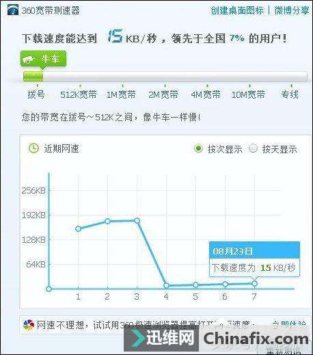

  有时看着视频忽然卡了,或者下载速度显著下降,那么警惕了,你家的路由器可能就是被蹭网了!
  鉴别是否被蹭网的方式:
  1、网速无缘无故变慢。
  如果平时下载、浏览都很快,网速忽然变慢,就要警惕。

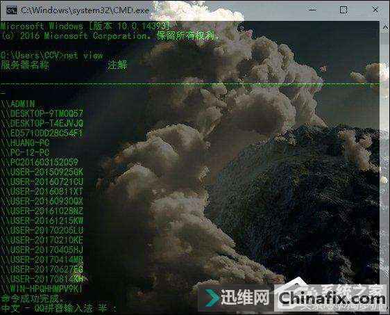

  3、排查IP地址。
  经由管理界面经路由器上所列设备与电脑名、IP地址、MAC地址进行对比,若不一致,你被蹭网了。
  在命令提示符中运用:net view 命令。

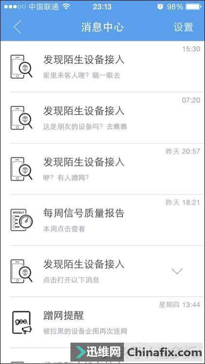

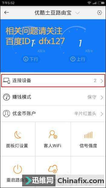

  当然很多智能路由器都自带路由器管理APP,可以随时查看联网的设备,踢掉蹭网设备也是轻而易举。

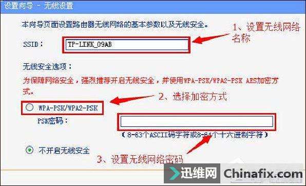

  1、加长无线路由密码
  在路由器的设置界面,前往“安全”选项,然后选择WPA-PSK/WPA2-PSK密码,这样就可以起8-63个字符的密码。确保用户的密码容易记但难猜。

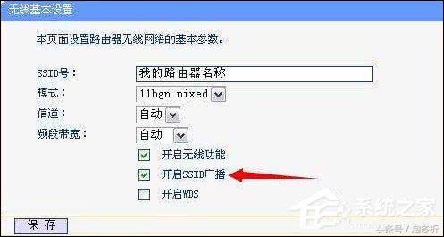

  2、关闭路由SSID广播
  通过禁止SSID广播设置后,蹭网的人不会发现你的无线WiFi名称。虽然无线网络效率会受到一定影响,但以此换取安全性的提升还是值得的。

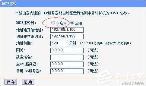

  3、关闭DHCP功能
  关闭了SSID广播,还需要关闭DHCP功能,也就是让无线路由无法自动给无线客户端分配IP地址。这样,对方即使能找到该无线网络信号,依旧不能运用网络。

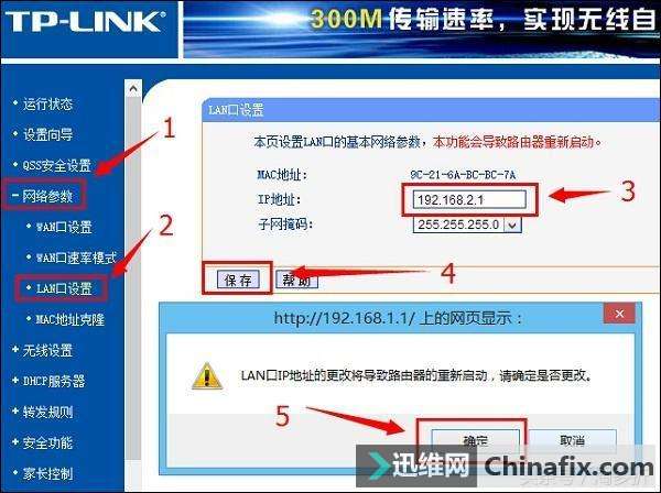

  4、修改路由器默认IP地址
  一般无线路由的管理地址都是192.168.1.1,如果修改成192.168.44.1或者其他数字,可以防止蹭网者轻易猜到。

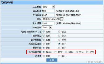

  5、降低发射功率
  现在有些无线路由具有调节无线发射功率功能,通过调节无线发射功率,可以控制无线网络的覆盖范围。这样同样可以阻止被蹭网,因为对方很难搜索到你的无线信号。

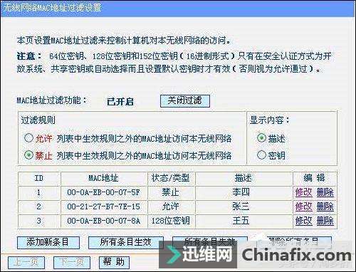

  6、绑定MAC地址
  找到自己的以太网适配器MAC地址,然后在路由设置界面找到无线MAC地址过滤,添加自己的MAC地址,这样在没有获得允许的时候,其他设备是不能运用网络的。

  以上方式便是无线网查蹭网和防蹭网的操作方案,用户防蹭网简单的方式其实是隐藏SSID也就是关闭SSID的广播,这样别人就算知道你的无线WiFi名称和密码,连信号都找不到何来蹭网一说?只不过用户就需要在手机上和电脑上手动添加网络信号了。
