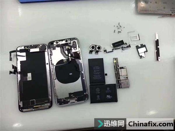

  一直以来,iPhone新手机拆解总是被国外抢先,尤其是那个大名鼎鼎的iFixit,但现在国内玩家速度越来越快,iPhone 7/8系列都走在了前列,明天才会正式发售的iPhone X也是如此,网上已经出现了一段来自国内的iPhone X拆解视频。

  视频虽然只有短短10秒钟,而且只是修了一下拆掉屏幕前面板的内部概览,但已经暴露了很多真相。今天小编也拿到了多张更高清晰度的图片,并进行了细致分析,发现了不少有趣的地方,不得不承认iPhone X内部规划极为精妙。

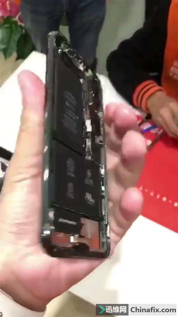

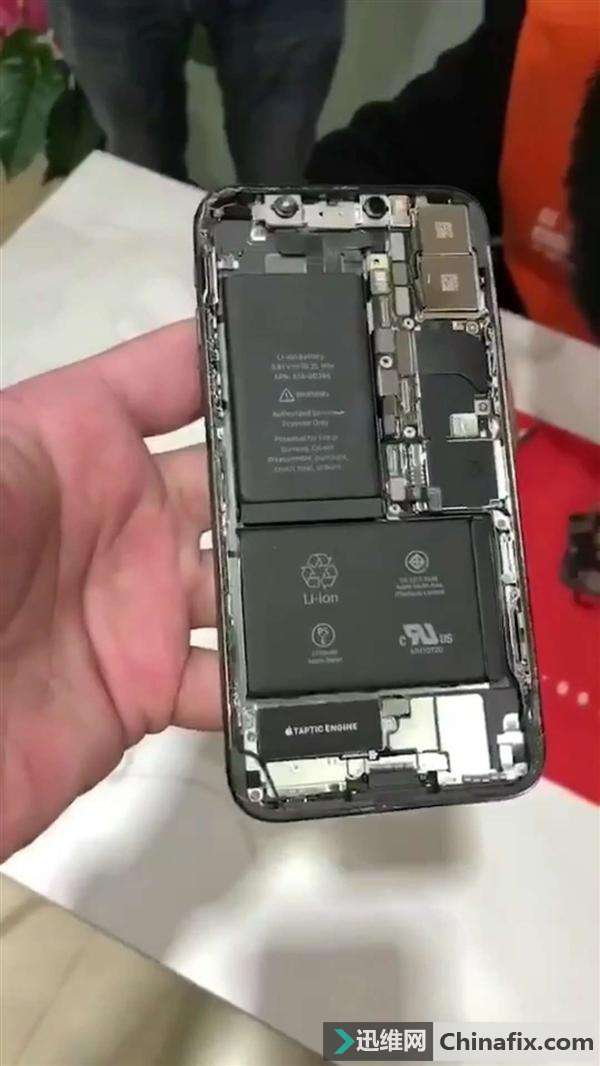

  可以看到,内部元件整体布局和之前几代iPhone很相似,但也有显著的变化,尤其是电池首次配备了两块(总容量2716mAh),为电池续航也是拼了,同时也应该是为了配合OLED屏幕。
  同时,PCB主板面积也小了很多,差不多只有iPhone 8 Plus的一半,从而留下更多空间放置其他元件,不过也正是因为如此,电池做成了L形状。
  缩小后的主板集成度非常高,可以看到密集的电容等元件和接口,但不知道发热控制得如何,而且拆解和维修难度也必然加大。
  另外,边框四周有大量泡棉双面胶,点胶量显著高于iPhone 8 Plus,密闭性和防水性应该会更高;刘海部位的传感器确实很复杂,结构也异常紧凑,空间利用率极高。

这太恶心了,2块电池体积还是不一样规格大小的,以后维修有的烦了。
