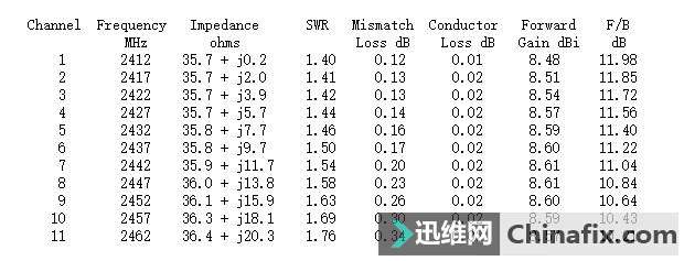

  通过天线模拟分析软件,我们能够构建出一个谐振在2.4GHz的八木天线。首先仿真一个正常工作的鞭天线的模型,用以模仿路由器自带的橡胶天线,然后在添加反射器和引向器,使其形成八木天线的结构,并进行调整。调整完毕后,从2.412GHz到2.462GHz范围内,其工作状态均处于可接受的状态。

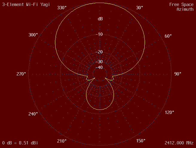

  对于其指向性,我们可以通过这个波瓣图来查看,可以看到在这个结构下,大部分能量将指向性的射向前方,而后部的能量则被削弱。
