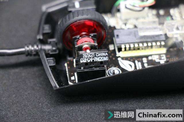

  按键手感的关键在于微动开关。鼠标中的微动开关位于的按键之下的电路板上,当按键按下一次后,微动开关内的金属簧片触发一次,并且向电脑传送出一个电信号,之后再复位,完成一次点击。由于微动是纯物理设备,所以它每次的点击实际上都在造成磨损和消耗,这就是为什么有的厂家会将点击次数作为鼠标寿命参数的原因。
  简单说,按键段落清晰的鼠标按键,其微动开关的金属弹片质量、材质十分关键。如果段落感不够清晰,显然是鼠标的弹片触发不够理想。另外,鼠标连击其实是微动开关的触点失效造成的,这和微动上的金属弹片有一定关系,但弹片可不是罪魁祸首。

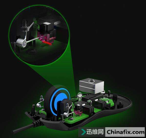

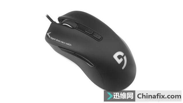

  最后还要额外提一个特殊的鼠标微动——光磁微动,它通过替换传统微动开关结构内的金属弹簧片为光电电路感应组件。光磁微动开关主要由微动模组和光电电路组成。在触发过程中,微动模组完成光路传导,实现按键手感功能,不过这种鼠标的按键触发就没有那么明确了,通俗一点讲有点绵软,但是力度很轻,疲劳感减轻许多。

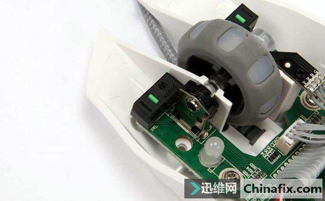

  中键其实就是滚轮+按键的组合体,现在主要鼠标多采用机械编码器式滚轮,机械编码器式滚轮核心元件仅包括一个机械编码器即可完成工作。鼠标滚轮滚动带动编码器内的转盘转动,转盘上的触点与编码器内部固定触点相接触而产生通断信号。
  不过由于编码器内部的转盘及触点属于于具有实质性接触,存在着长时间运用后,容易出现磨损,导致鼠标出现滚轮不管用问题的缺陷。
