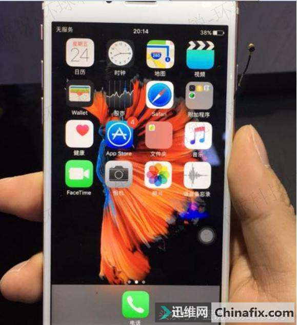

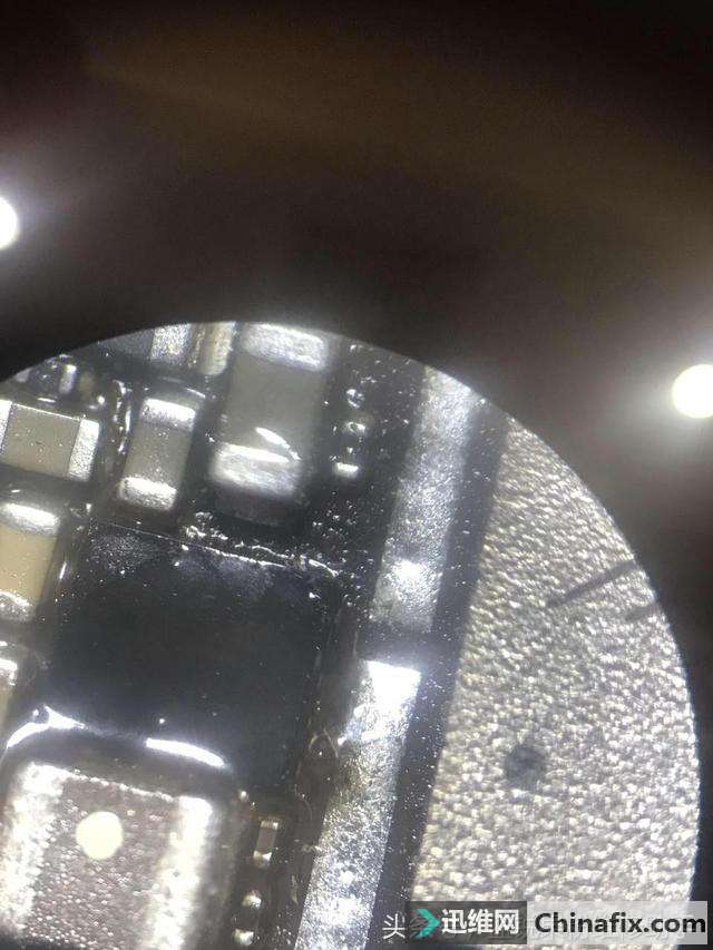

  今天跟大家分享的是关于:iPhone6S 进水无服务,插卡不断出现未安装SIM。
  识别到SIM卡以后时不时显示正在搜索网络。
iPhone手机6s 进水 无服务,不间断跳卡 维修案例
iPhone6s 进水无服务

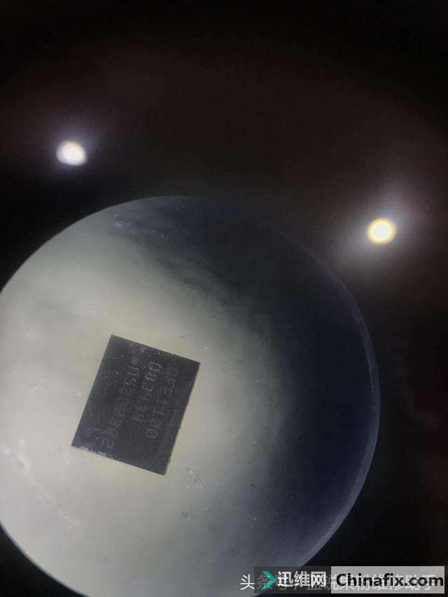

  初步检测主板发现主板各方面元件没有显著的进水痕迹,主板也相对比较干净没有腐蚀。进一步检查发现同行已经把基带处理器 .中频以及功放都做过了。
iPhone6s 进水无服务
iPhone6s 进水无服务
iPhone6s 进水无服务

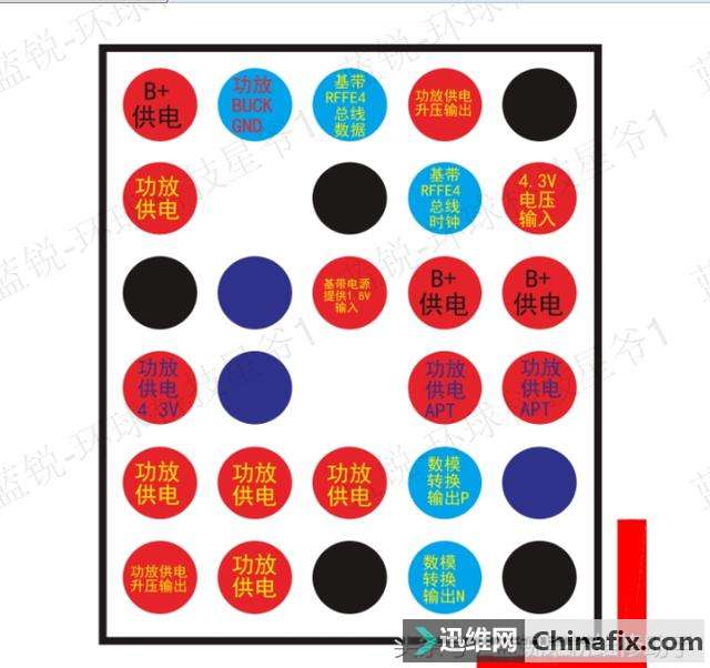

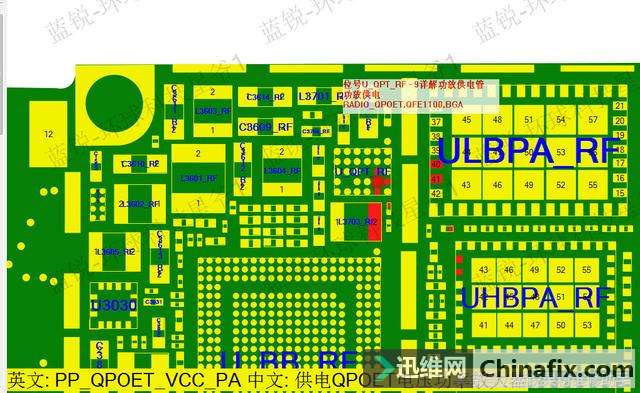

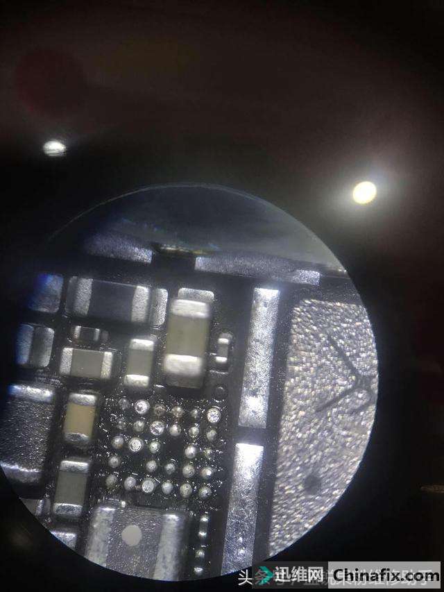

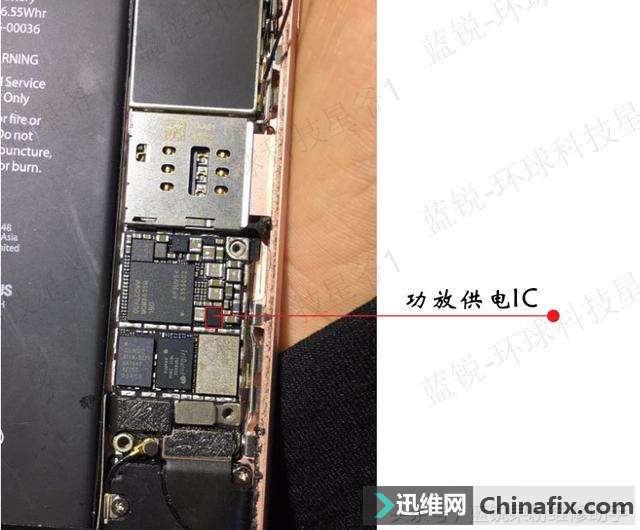

  考虑到同行已经把信号部分所有做了,只能从最源头开始检测,查看图纸最后在测量的时候发现功放供电异常,直接更换功放供电IC以后装机检测,问题搞定。
