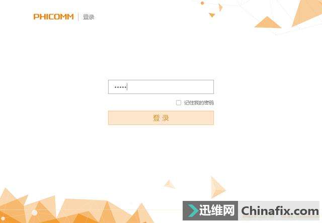

二、路由器并未刷机
1.>老版本升级
  ① 用网线连接路由器LAN口到电脑,打开浏览器登陆路由器后台//192.168.2.1/ (默认密码admin),路由器WAN口的网线拔掉,不要接公网 安装升级包。

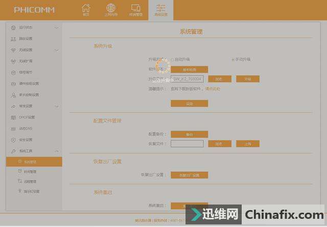

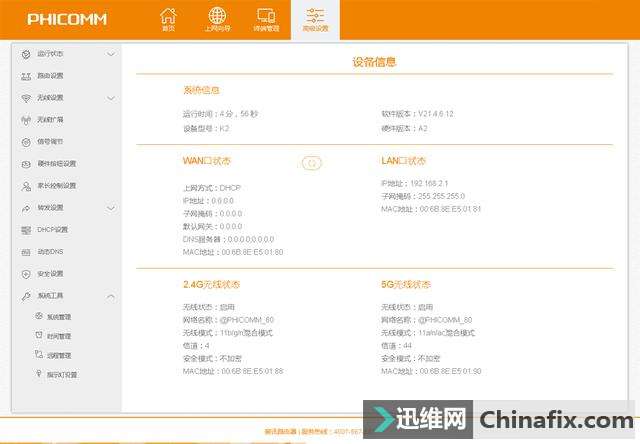

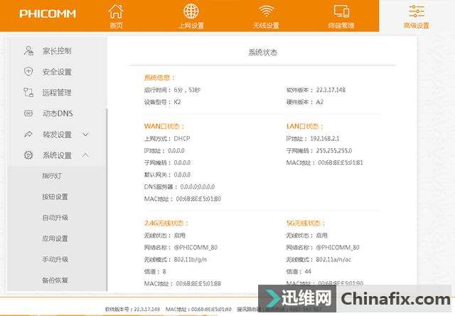

  ② 查看当前路由器版本, 进入高级设置->设备信息。现在运用的是v22.3.17.148的解锁方式,只要能手动更新到这个版本,基本上都能刷机成功,在刷入17ce软件包。其他固件版本大部分都可以在恩山上找到解锁方式,就不再详述了。
17ce赚钱路由器   斐讯K2刷赚钱路由器系统教程
斐讯K2路由器如何升级 图3

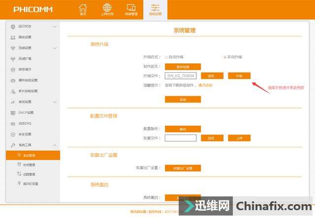

  ③ 下载文件 SW_K2_703004657_V22.3.17.148.bin 到本地,打开后台 高级设置->系统管理,选择下载的升级包,点击升级。

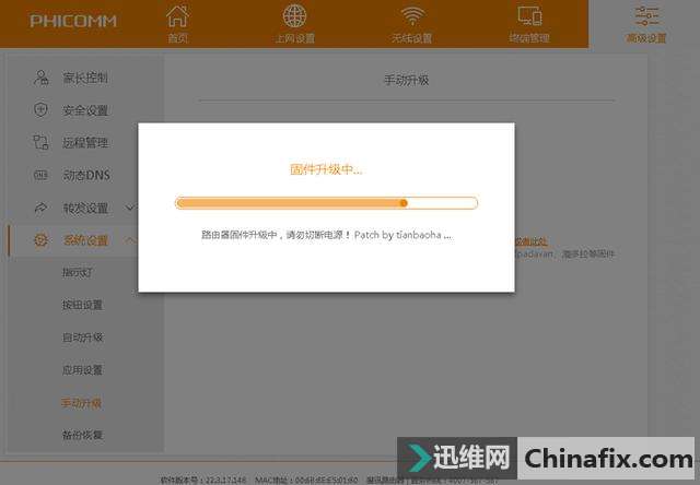

  ④ 路由器提示正在升级中,等待3-5分钟,路由器升级完成后重新启动。

2.>新版路由器系统解锁, 刷入Breed Web控制台和ssh

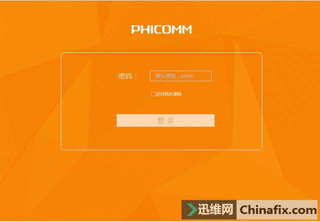

  ① 浏览器打开//192.168.2.1/,密码还是admin, 登录管理后台

  ② 查看当前路由器信息,已成功升级成v22.3.17.148版本。

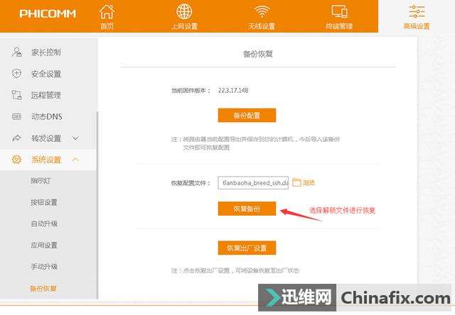

  ③ 下载文件 tianbaoha_breed_ssh.dat 到本地, 打开菜单 高级设置->系统设置->备份恢复->浏览->选择下载的解锁文件 ->点击恢复备份。

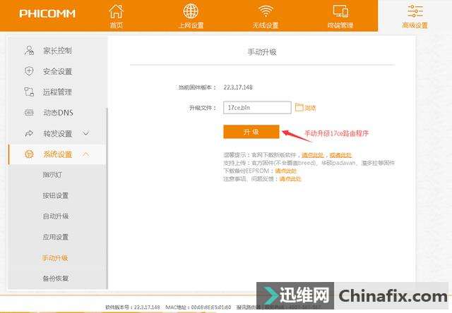

3.>刷17ce软件包
  ① 下载文件17ce.bin到本地,打开菜单 高级设置->系统->系统设置->手动升级-> 选择下载的17ce软件包,点击升级。

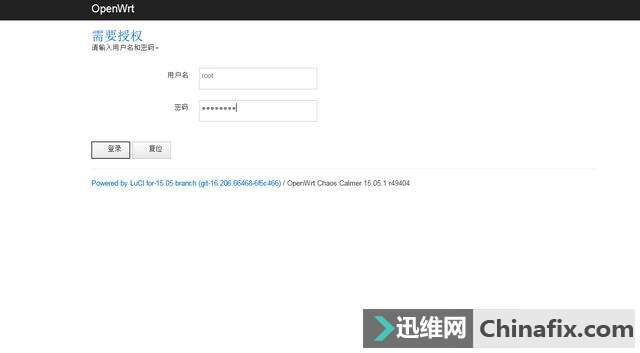

4.>设置用户
  ① 浏览器打开路由器后台//192.168.17.1/ 管理员账号root, 包括2个 wifi(2.5G/5G)在内,密码均为 17ce.com

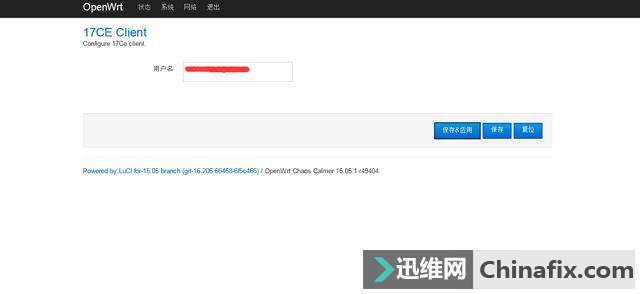

  ② 打开菜单 系统 -> 17CE Client,设置17ce用户名( 没有帐号可前往 17CE 注册 )。

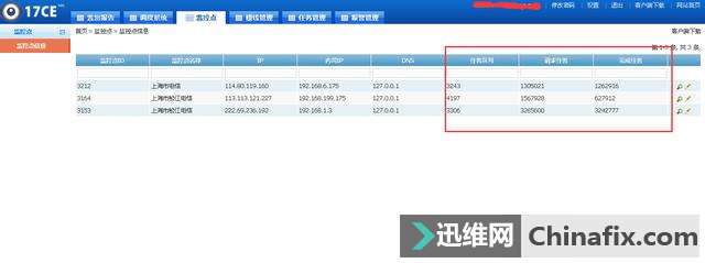

  ③ 登录17ce用户后台,打开监控点菜单中可查看任务队列及完成任务数。

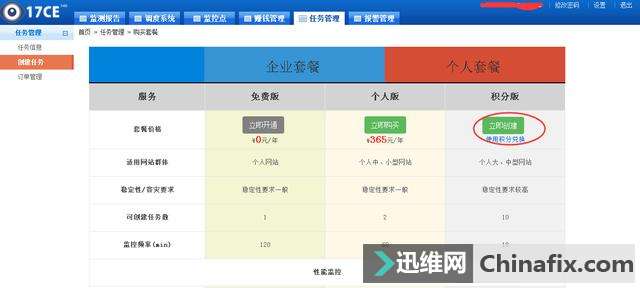

  ④ 路由器完成的测验任务数会定时转化成云测币,可用于创建积分任务,也可进行兑换支付(正在开发中)。
