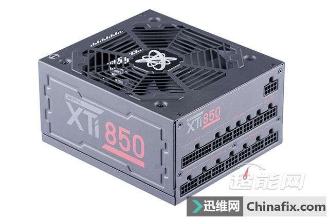

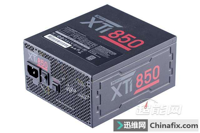

讯景XTi 850电源怎么样-加长版ATX电源
  讯景XTi 850电源黑色为主色调,左右两侧留有下凹的造型,外观上颇具动感,交流输出端则留有大量的蜂窝型开孔,用于增强电源内部的散热效能。

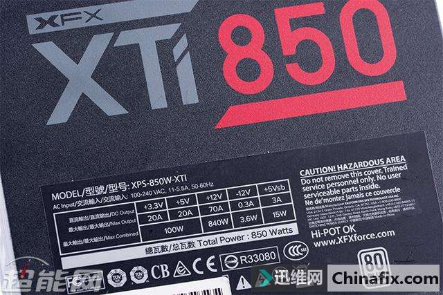

  讯景XTi 850电源采用单路+12V输出规划,额定功率为850W,其中+12V输出最高可达70A/840W;+5V与+3.3V最高均可达到20A电流的水平,两路联合输出则为最高100W功率;+5V待机则可输出3A的电流,相当于15W功率,以适配日益增长的USB接口供电需要。

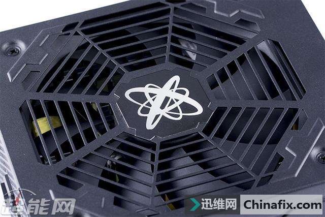

讯景XTi 850电源怎么样-风扇
  讯景XTi 850电源采用13.5cm尺寸静音散热风扇,支持Hybrid Fan温控模式,可实现温度与散热效果之间最佳的平衡。

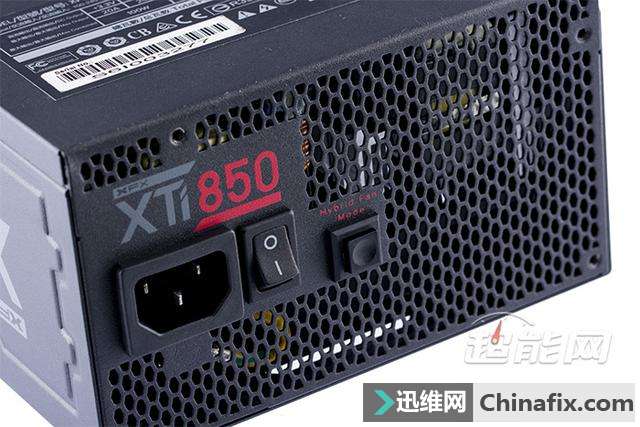

  讯景XTi 850电源输入端配置有独立开关,Hybrid Fan模式开关也布置在同一侧

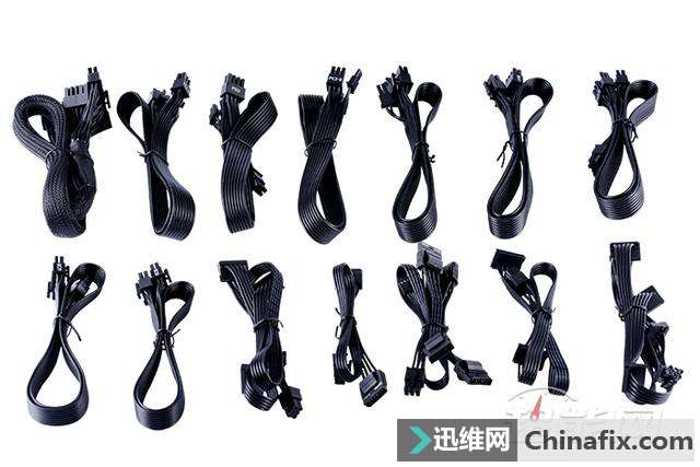

讯景XTi 850电源怎么样-全模组线材
  讯景XTi 850电源采用全模组线材规划,标配的模组线材共有14根,可提供1个24pin主供电接口、1个4+4pin 处理器供电接口、1个8pin 处理器供电接口、8个6+2pin PCI-E供电接口、10个SATA供电接口和6个D型4pin供电接口 ,除了24pin主供电接口采用编织网包线外,其余模组线均采用扁平线规划。

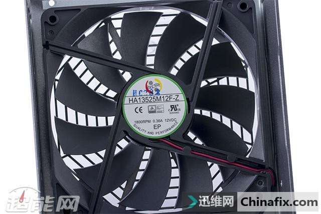

讯景XTi 850电源怎么样-风扇特写
  讯景XTi 850电源采用的是来自鸿华的13525型风扇,型号HA13525M12F-Z,12V/0.36A,最高转速1800RPM,属于FDB液态轴承风扇,在噪音控制上会有不错的表现。

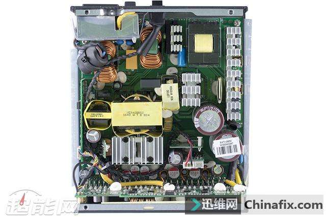

讯景XTi 850电源怎么样-内部结构
  讯景XTi 850电源采用主动式PFC+全桥谐振+同步整流+DC to DC架构,全日系电容规划,用料充足且做工扎实,内部的绝缘保护以及EMI防护都做得很到位。

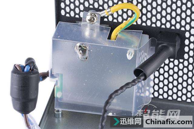

  电源在AC输入插座后方设置有EMI电路,并且加上了金属屏蔽罩,不过由于屏蔽罩的原因我们无法确定里面的具体用料,只能从缝隙位置看到其至少拥有2个X电容,保险管也是安装在屏蔽罩里面。

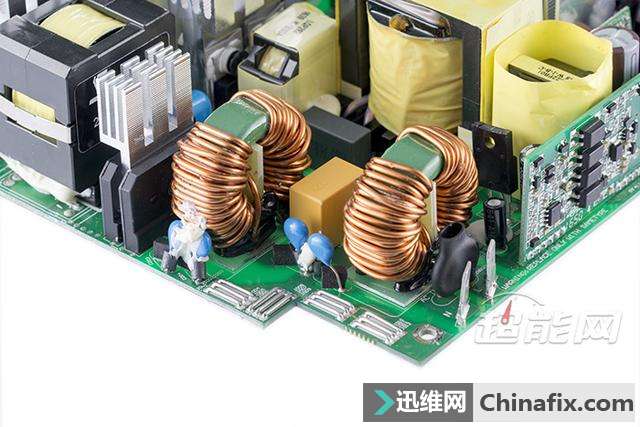

  而在主PCB上的EMI器件则共计有2个共模电感、1个X电容与2对Y电容,保护器件上可以看到有MOV和NTC,其中NTC位于两个主电容的旁边,配置有独立的继电器。

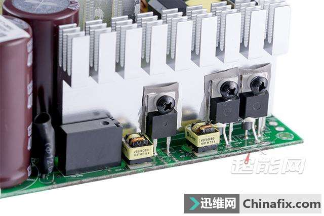

  讯景XTi 850电源的2枚PFC管是英飞凌IPP50R140CP,规格为550V/15A@100℃/0.140Ω,PFC二极管则是C3D10060碳化硅肖特基二极管 ,规格为600V/14A。两部分的管子都运用了独立的驱动变压器,可以有效减少损耗。
讯景XTi 850电源测评:继承原厂品质,发烧级玩家的优质之选
  全桥谐振的四枚主开关管则为英飞凌IPP50R140CP,规格为550V/15A@100℃/0.140Ω,共用1块铝制散热片。

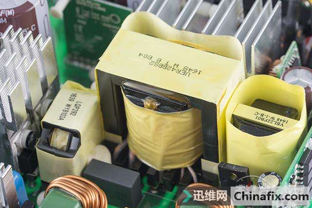

  主变压器、谐振电感、谐振变压器和待机变压器

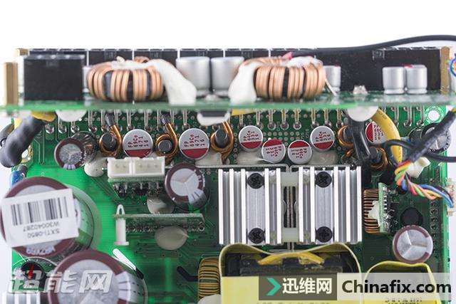

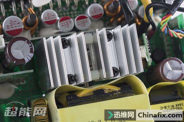

讯景XTi 850电源怎么样-散热片
+12V同步整流电路的散热片

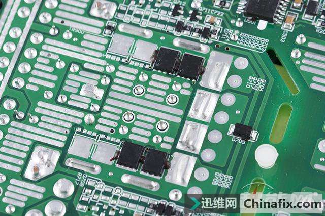

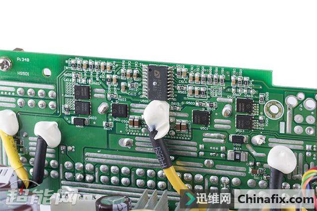

  讯景XTi 850电源的+12V同步整流电路布置在主PCB底部,配置有4颗MosFET,但由于表面不清楚的原因,我们未能观察到其具体型号。

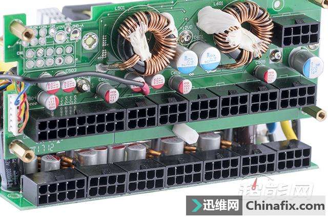

  讯景XTi 850电源虽然在架构上与海韵Prime系列相同,但是在具体结构上两者还是有些不一样的,而这些不一样主要集中在DC to DC电路以及模组接口PCB上。海韵Prime系列采用的是两者分离的做法,而讯景XTi 850电源则将DC to DC电路与模组接口PCB整合到一起。两路DC to DC输出各配置有三颗MosFET,均为英飞凌BSC0906NS,30V/63A/4.5mΩ的规格。
讯景XTi 850电源怎么样-管控IC为Weltrend WT7257V

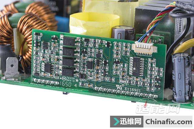

  DC to DC电路的储能线圈位于模组接口PCB的正面,值得一提的是,与海韵Prime系列模组接口PCB直插主PCB的做法不一样,讯景XTi 850电源的模组接口分为两部分,下方的接口直接焊接在电源的主PCB上,而上方的接口则与DC to DC电路整合到一块PCB上,在通过导线与电源主PCB连接。

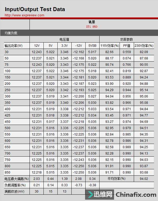

讯景XTi 850电源怎么样-均衡负载测验数据汇总
转换效率
  讯景XTi 850是一款通过了80Plus钛金认证的电源,在230V输出的环境下,输出50W功率时其转换效率已经达到82%,后半程的输出效率最高可超过95%,整体平均效率维持在94%以上左右,符合80Plus钛金电源的运行特点。

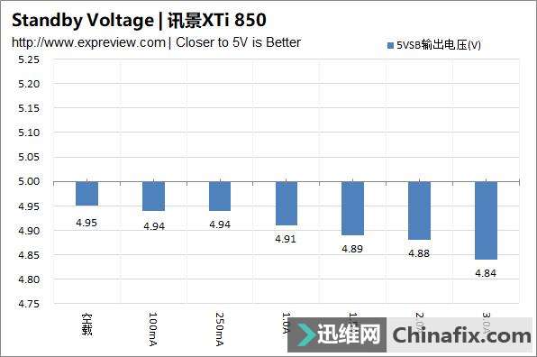

  按Intel ATX12V 2.31规范中的推荐值,5Vsb在100mA/250mA/1A的负载下转换效率应该高于50%、60%、70%,待机空载小于1W。从我们v1.01版本测验体系开始增加了2档待机电流测验,以适应对5Vsb日渐增长的需要。

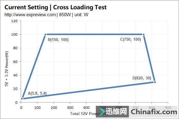

讯景XTi 850电源怎么样-交叉负载测验
  交叉负载测验项目我们按照Intel ATX12V 2.3和SSI EPS12V 2.92电源规划指导的要求,制定出750W电源交叉负载图表。
  值得注意的是,我们并非原封照搬规划规范,而只选择其中比较有实际意义的4个测验点,分别是交叉负载框里的左下、左上、右上和右下角四个点。
这四个点的意义分别为:
左下角(A点):整机最小负载;
左上角(B点):辅路最大负载、12V最小负载,例如多个机械硬盘同时启动的情况;
右上角(C点):辅路最大负载、整机满载;
右下角(D点):12V最大负载、辅路最小负载,例如运用单个固态硬盘运行3D游戏的情况;
  测验点的X坐标表示总的+12V的输出功率,Y坐标表示+5V和+3.3V的输出功率之和。
  交叉负载的测验与前面的均匀负载测验的评判标准一致,电压偏离额定值越少越好,各路偏离率允许的值都为±5%。

讯景XTi 850电源怎么样-850W交叉负载加载图表
  讯景XTi 850电源在+5V和+3.3V输出上运用了DC to DC规划,因此其在交叉负载(拉偏测验)中的是很出色的,电压表现所有达标,值得称赞。 当然在偏离度方面,由于+12V电压规划的缘故,偏离度是稍微有点高的,在我们的评分标准中,多少会影响得分。

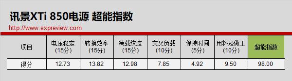

讯景XTi 850电源怎么样-讯景XTi 850电源得分及点评
  按照我们的评分标准,讯景XTi 850的超能指数为98分,意味着电源的整体表现非常出色,很适合对电源有较高要求的玩家选择。
