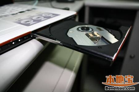

  笔记本光驱是一比较脆弱的硬件,一般不是安装重要软件或者安装专门的光盘文件外,我们一般不建议大家使用光驱来看碟看电影,原因很简单,笔记本光驱没有DVD等设备耐用,因此笔记本光驱使用久了就容易出现不读盘故障,记本光驱读不出光盘怎么办?下面我们就来一起看看笔记本电脑光驱不读盘的修复方法。
笔记本光驱读不出光盘怎么办?笔记本光驱读不出光盘的解决方法
笔记本电脑光驱不读盘的修复方法

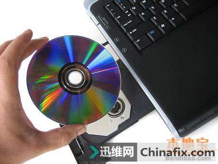

  最常见的笔记本故障是光盘本身存在问题,比如劣质的盗版光盘,或者是光盘本身已经遭到了非常严重的物理损坏导致光盘无法被识别的情况下,光驱会判断为坏盘或者无法识别到光盘的情况下就会自动弹出,要求更换关盘了,建议找一张比较好一点的光盘再尝试一下,有的时候光盘放的不正也会是这个现象的,重新放一下光盘就可以了。
  在有一种就是光驱的激光头老化了,因为经常使用导致激光头的镜片因为高温而变形了,导致无法聚焦激光束,如果激光束无法很好的聚焦就会返回错误的信息,系统就会使用错误的信息判断说光盘有问题。第三种就是某些程序或者系统的错误,这个问题就不叫含糊了,没办法具体的描述了。

  关于这个问题,最常见的故障原因是光盘本身存在问题,比如劣质的盗版光盘,或者是光盘本身已经遭到了非常严重的物理损坏导致光盘无法被识别的情况下,光驱会判断为坏盘或者无法识别到光盘的情况下就会自动弹出,要求更换关盘了,建议找一张比较好一点的光盘再尝试一下,有的时候光盘放的不正也会是这个现象的,重新放一下光盘就可以了。
  第三种就是某些程序或者系统的错误,这个问题就不叫含糊了,没办法具体的描述了。举例,我的笔记本使用的是Windows 764位旗舰版的系统,如果是按光驱的出仓键直接放入DVD的光盘多数无法读取,CD则可以,能够明显感觉到光驱转动,但是就是无法识别DVD。
  我的解决办法,不使用出仓键,而是在系统中右键光驱,选择弹出按钮,然后放入任何DVD盘都可以正常读取了,这个明显就是系统问题了。关于笔记本光驱不读盘故障的解决办法就为大家介绍到这里,由于笔记本光驱我们一般不好拆,因此如果遇到坏了需要急用,还是拿去维修吧,一般不怎么急用,也可以不去修,毕竟如今的光驱已经没多大作用,看看如今很多超薄笔记本、超级本都已经去掉了光驱,减轻了笔记本机身厚度,也降低了成本。
