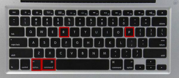

  二、你可以尝试重置一下硬件,看看是否能够帮助改善这一状况。
首先,你可以重置一下PRAM(parameter RAM):
1. 关闭 Macbook。
2. 在键盘上找到以下按键:Command ()、Option、P 和 R。您需要在步骤 4 中同时按住这些键。
3. 启动电脑。
4. 出现灰屏前按住 Command-Option-P-R 键。
5. 按下这些键,直到电脑重新启动,您会再次听到启动声。
6. 松开这些键。
