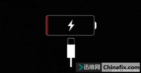

第一,请将原来的电池用到没电再去拆,以确保安全!
  因为一块充满电的电池万一拆换过程出现短路,这些电都有可能能瞬间爆发,冒烟起火甚至把自己烧伤都有可能在所难免的!如果电池电量将它用光了后即便拆换过程出现短路,由于电池内的电量已很低,那就更能确保对我们的安全性。

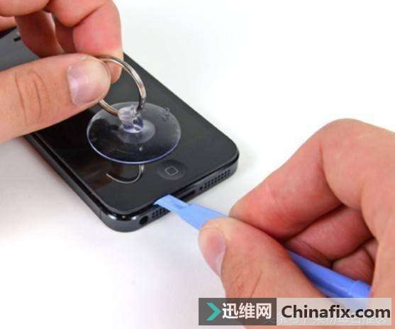

第三,吸盘要靠近手机下面的一边角上放置。
  那样方便于我们手劲集中用力(缓慢的拉)当吸出一条缝隙以后就立刻用三角拨片插入缝隙中,然后再借助撬棒扩大吸开的缝隙(轻柔缓慢的撬动手机边缘缝隙)。

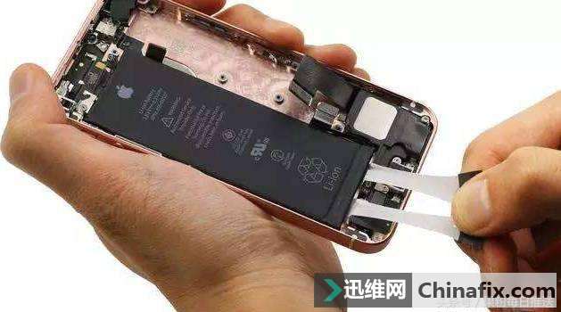

第四,对屏幕组件,有所有卸下排线和不卸排线两种方式。
  但是为了让手机更保险,小编更倾向于所有拆下排线,再把屏幕分离开来。这样操作虽然麻烦一些,但不会让操作中出现,扯拉损伤屏幕排线和屏幕组件。
