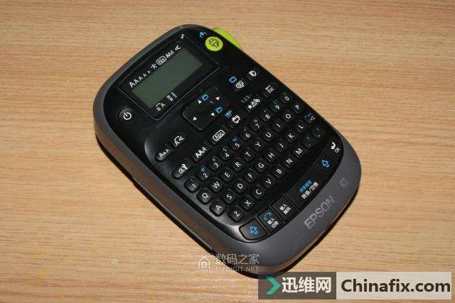

  新买的标签打印机,用作交换机凌乱的布线做标识。之前有用过兄弟的,感觉还不错,之所以买这个是因为便宜一点,还不到四百块。个头比较小
K400真的不如600P吗?爱普生 LW-K400 标签打印机拆解
  和手机对比一下大小(手机屏幕幕幕5.7英寸)

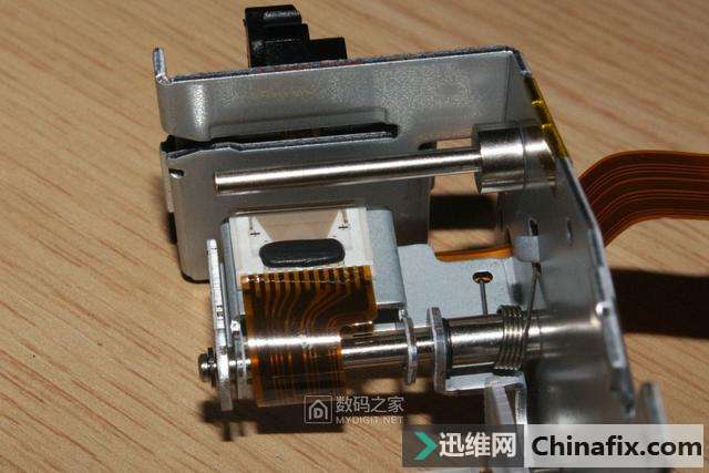

  热敏打印机、切纸刀。
  切纸刀
  用的刀片好像小号美工刀
  热敏打印头特写
  黑色块是芯片,密集排线尽头才是热敏头。

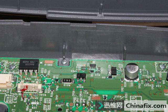

  好大一颗电容
  电源电路
  BA6220电源管理IC

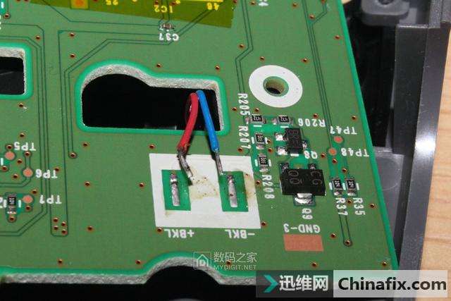

  液晶背光灯引线
  也要拆下
