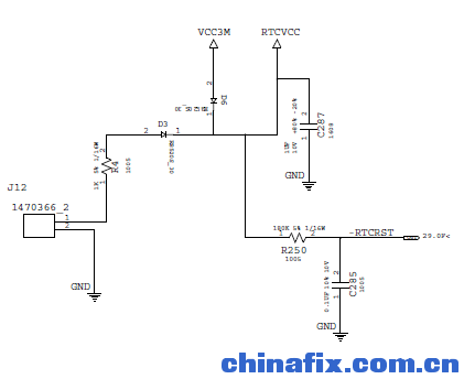

T43进系统蓝屏死机维修
来源:迅维网 笔记本维修
  故障现象:进系统蓝屏死机,重装系统也是此现象,进PE也会蓝屏,并且此板已维修过,目测南北桥都换过,且BIOS资料无法保存
  拆机开始维修,先打了一遍AD线的阻值670多,都正常,再测HDDRST信号,一直到蓝屏的时候都是正常的
  顺着图纸查HDD还经过U31的转换开关芯片,考虑桥都换了,是不是这个转换芯片的问题,正好手上有块T43有板,先换上再说,测试OK,现在着手查一下CMOS电路的问题,放上电池,量D3处电压有时有,但一会就没有了,看了一下此料,好像是换过的,先加焊一下吧,放上电池再测OK,到此修复完毕。第一次发帖,请多指教。
