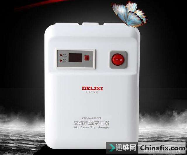

  稳压器与变压器是相对的,变压器是改变交流电压的装置,主要构件是初级线圈、次级线圈和铁心,在电器设备和无线电路中,常用作升降电压、匹配阻抗,安全隔离等。而稳压器由调压电路、控制电路和伺服电机等部分组成,其类型较多,常见的稳压器有:大功率补偿式电力稳压器,全自动交流稳压器,参数稳压器,净化电源交流稳压器等等。
  中学时期我们就知道,电是能产生磁场的,磁场也是能转换成电的。如果将一个线圈通上交流电,就会产生交变的磁场,如果再让这个磁场穿过另一个线圈,另一个线圈上也能感应出电压,这就是变压器的原理。简单的说,变压器是利用磁耦合的原理。

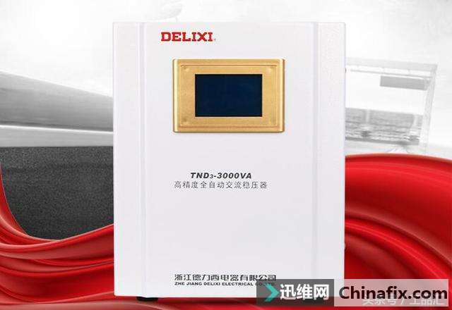

  而稳压器利用的则是负反馈原理,这个原理是怎样发生作用的呢?举个例子,把自来水龙头开到一半,龙头处装上一个传感器以便检测出水量,如果出水量太大,就自动的将水龙头调节小一点,如果出水量太小,就自动将水龙头开大,这样就能保持出水量恒定。稳压器原理就与此相似:稳压器中有一个可以检测出输出电压变化的电路,当输出电压改变时,这个电路就会提供反馈给伺服电机,再由伺服电机带动转臂自动调整电刷的位置,从而使输出电压稳定,这就是最简单的稳压器。容量较大的稳压器,还采用电压补偿的原理工作。
  所有的稳压器,都利用了相同的技术实现输出电压的稳定.输出电压通过连接到误差放大器反相输入端的分压电阻采样,误差放大器的同相输入端连接到一个参考电压。误差放大器总是试图迫使其两端输入相等。为此,它提供负载电流以保证输出电压稳定(也就是负反馈)
