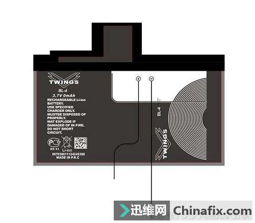

手机电池
  智能手机的锂电池平均寿命是2-3年,经过400-500次充放后,老化速度加快,越来越不耐用。日常不正确的运用手机电池,也会很容易造成电池老化。
由于电池老化
  该如何判断手机电池是否老化了呢?
1. 如果电池已运用一年左右,按照平时运用习惯,手机充电充满很快,同时耗电也变快,那很可能已经开始老化了。
2. 检查看电池是否有鼓包,有鼓包说明不只是老化,而是电池已经无法运用了,安全起见,还是赶快换电池吧。
3. 运用一段时间后,电池机身部位一直发热,要尽早换电池。

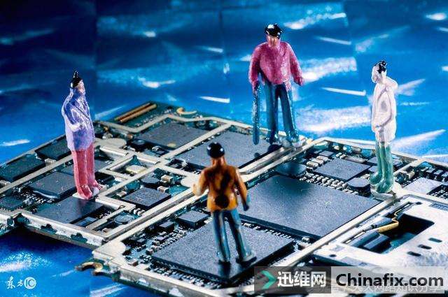

手机主板
第五大搞定方式:
  拿到手机售后维修点去检测,或者到一些正规的手机维修店,让专业人员给你检测,确定问题后,才能对症下药!
主要原因是由于手机主板短路、漏电
  对于手机硬件比较熟悉的机友,可以手动拆除,查看手机主板是否某颗贴片电容接触不良,导致了短路,导致手机温度过高,再检查看看是否有漏电的情况。当然,这必须是得专业人士才能检测。
