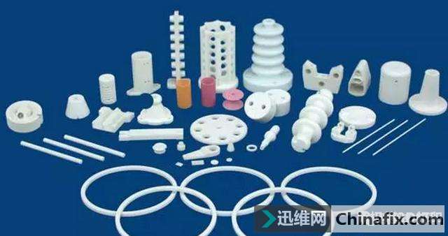

用途广泛的陶瓷材料

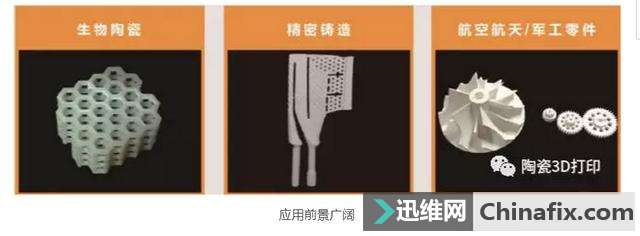

  陶瓷3D打印可以制作结构复杂、高精度的多功能陶瓷,在建筑、工业、医学、航天航空等领域将会得到广泛的使用,在陶瓷形芯、骨科替代物、催化器等方向具有很好的使用未来,将给我们的生活带来巨大改变。

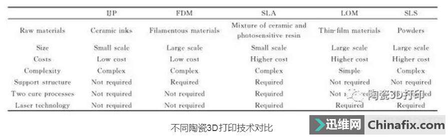

  现在陶瓷3D打印成形技术主要可以分为喷墨打印技术(IJP)、熔融沉淀技术(FDM)、分层实体制造技术(LOM)、选择性激光烧结技术(SLS) 和立体光固化技术(SLA)。运用这些技术打印得到的陶瓷坯体经过高温脱脂和烧结后便可得到陶瓷零件。根据成形方式和运用原料的不一样,每种打印技术都有自己的优缺点,发展程度也有差距。

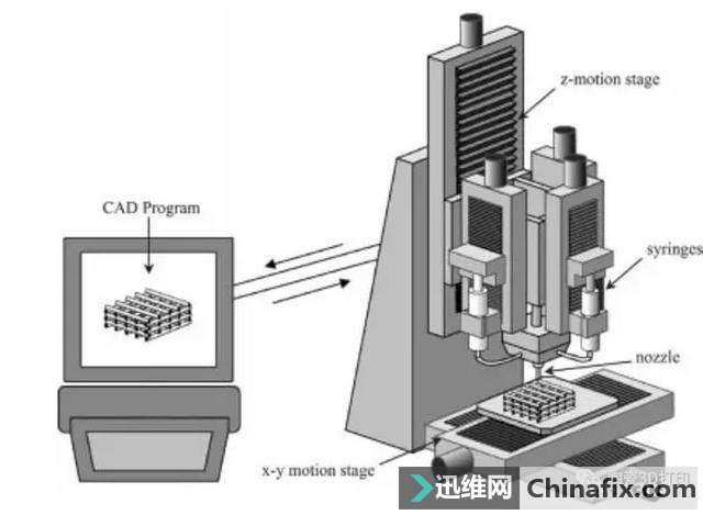

浆料挤出成形技术(相似FDM)
  与塑料3D打印的熔融沉积成形(FDM)相似,基本都是由供料辊、导向套和喷头3个结构组件相互搭配来实现。首先热熔性丝状材料(混有陶瓷粉末的喷丝)经过供料辊,在从动辊和主动辊的配合作用下进入导向套,利用导向套的低摩擦性质使得丝状材料精准连续地进入喷头。材料在喷头内加热熔化后挤出喷嘴,挤出后的陶瓷高分子复合材料因为温差而凝固,按照规划好的原件造型进行3D打印。
  也有部分工艺采用高粘度的陶瓷浆料作为原材料,直接通过喷嘴挤出后在空气中干燥固化。
一篇文章带你读懂陶瓷3D打印
  本技术虽然可以实现多种材料组合,但挤出最小直径有限,在结构上受到局限,精度较低,比较适用于陶瓷工艺品和多孔材料的生物制造领域。本技术需要设置支撑结构、喷头温度高、对于原料的要求高。

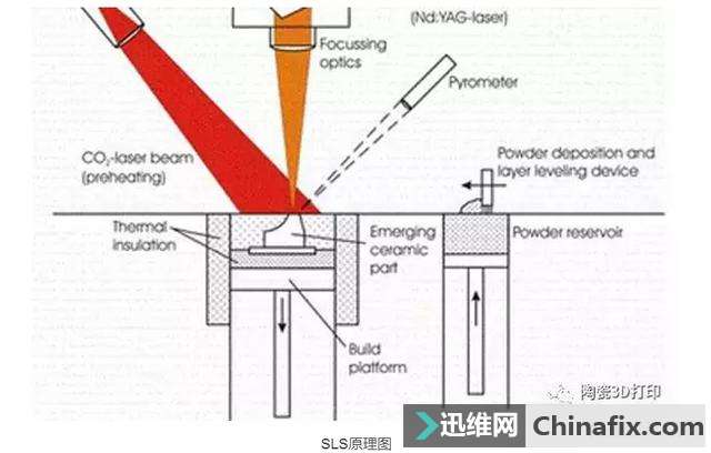

  主要通过压辊、激光器、工作台3个结构组件相互搭配来实现陶瓷3D打印。通过压辊将粉末铺在工作台上,电脑控制激光束扫描规定范围的粉末,粉末中的粘结剂经激光扫描熔化,形成层状结构。扫描结束后,工作台下降,压辊铺上一层新的粉末,经激光再次扫描,与之前一层已固化的片状陶瓷粘结,反复操作同一步骤,最终打印出成品。
一篇文章带你读懂陶瓷3D打印
  由于直接对陶瓷进行烧结比较困难,需在陶瓷粉中加入粘结剂或者将原料制成覆膜陶瓷的结构。粘结剂的种类、用量以及加入粘结剂后的陶瓷密度低、力学性能差等方面的问题一直制约着该技术的发展,难以得到高精度、高强度、高致密度的陶瓷零件。同时,由于运用激光,该技术打印陶瓷零件成本高、后期维护较为繁琐。

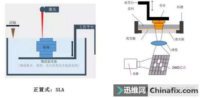

  SLA技术是通过激光的扫描曝光实现单层的固化。通过紫外激光束,按照规划好的原件层截面,聚焦到工作槽中的陶瓷光敏树脂混合液体,逐点固化,由点及线,由线到面。通过xy方向固化成面后,通过升降台在z轴方向的移动,层层叠加完成三维打印陶瓷零件。DLP技术是通过面光源的投影曝光实现单层的固化。以能在紫外光下固化的液态树脂为粘结剂,与陶瓷粉体等原料混合配制出陶瓷浆料,计算机根据每个截面的轮廓线控制紫外光照射相应区域,浆料很快固化形成一层轮廓,逐层叠加,新固化的一层粘结在前一层上,如此重复直至成形完毕。
  光固化成形技术发展至今已经较为成熟,适用于制作结构复杂、精度要求高的零件,已有公司研究出光固化3D打印设备。

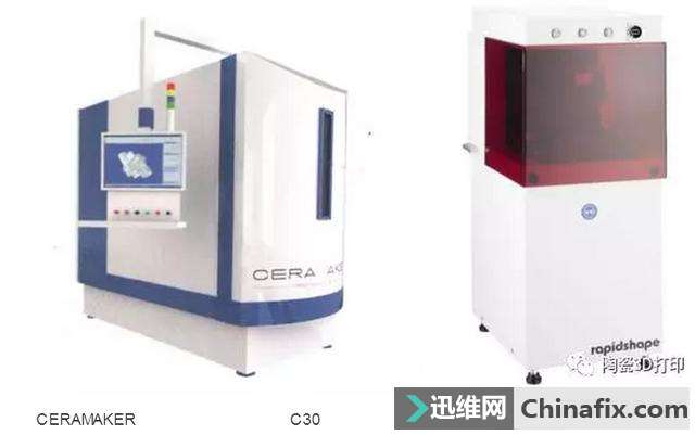

  大型工业级陶瓷3D打印机CERAMAKER:打印幅面为300*300*150mm,光源为激光,200um以上的细节可准确表现,于2015年推出。
  桌面级陶瓷3D打印机C30:与德国Rapidshape公司联合研究,打印幅面为50*40mm。

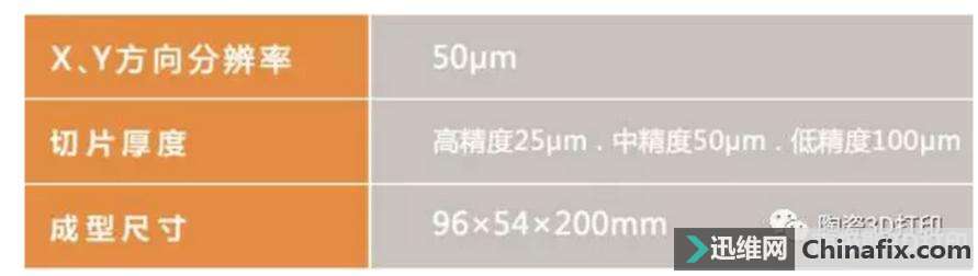

  打印机CeraFab 7500精度为50um,打印幅面为76*43*150mm。

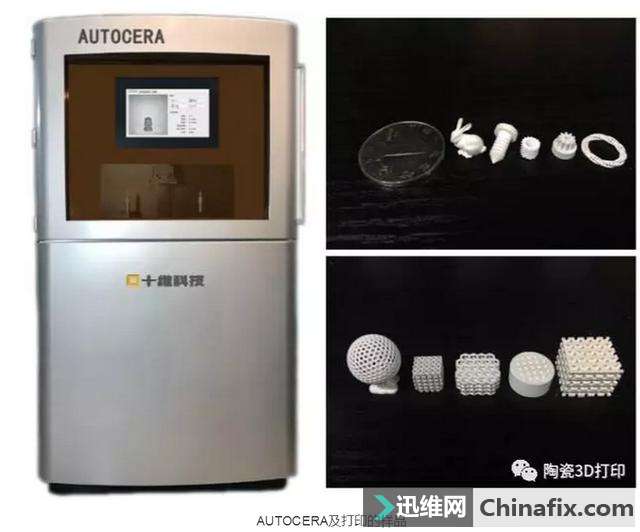

  国内首家推出高性能DLP光固化陶瓷3D打印机的企业,核心成员来自清华、北大、中科院。十维科技坚持以研究为导向,融合十余年制造业一线经验,经过长期设备和材料研究,于2016年底推出了高性能陶瓷光固化3D打印机AUTOCERA。2017年2月,首台AUTOCERA完成性能测验,交付北京理工大学。
一篇文章带你读懂陶瓷3D打印
  AUTOCERA具有精度高、节约材料、参数开放等特点,特别适合从事陶瓷研究的高校与科研院所。
