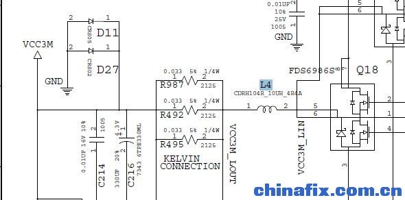

  收一T41(新屏用了一个多月)。说是系统坏了,不想要了,收过来想做个系统。才发觉做不上去,换了硬盘还是做不进去。换了光驱依旧做不进。(期间换过多个版本的系统盘)看来不是硬盘或者光盘或者光驱的问题了。老实拆机检测吧,在打L4的阻值的时候发现了问题,(因为发件的原因,春节前开修的本子到现在时间太久只能靠印象写记录了)上电后关掉,这个L4的阻值会小到030。那么就是挂在这个线路上的元件有出问题的。想到一直不能做系统,那就先测量下PCI芯片吧。断开FL6,测量L4阻值恢复正常了,而FL6
  的另一端还是030。判断为PCI芯片U20(SN0301520)故障,快到春节快递歇业,没办法等到节后发来此件。下掉U20,处理好焊盘,把新件放好,风枪绕了X圈后,测量FL6和L4
  的对地已经一样了,上电断掉再测量还是OK。上机装系统顺利完成。

PCI总线设备故障是会引起系统问题,但是T4系列的机器触发后马上关机后这时测量3M供电电感的对地正反向阻值是很小啊,大概30欧左右,过一会自动恢复正常,不知道楼主是怎么根据这点来判断故障点的呢
