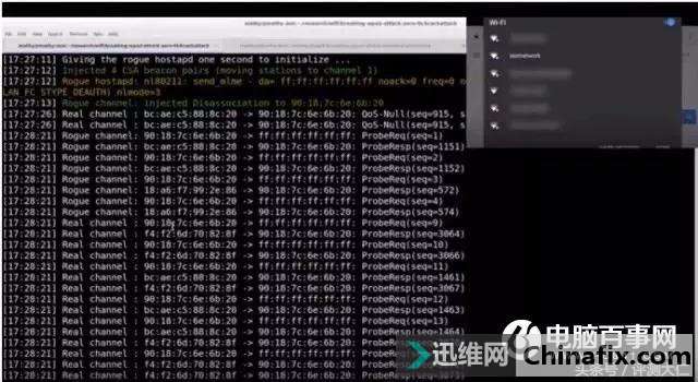

  范霍夫在网站上描述了攻击流程:当一台设备加入一个受保护的Wi-Fi网络时,一个名为四向握手的流程便会发生。这种“握手”会确保客户端与接入点都能拥有正确的登录信息,并生成一个新的加密密钥来保护网络流量。
无线WiFi爆出重大安全漏洞 只要连无线WiFi就可能被黑客入侵
  这个加密密钥会在四向握手的第三步安装,但如果接入点认为消息遗失,有时会重复发送相同的密钥。范霍夫的研究发现,攻击者其实可以迫使接入点安装相同的加密密钥,这样一来,入侵者便可借此攻击加密协议,并pojie数据。

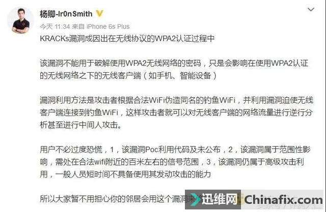

  微博认证为360无线电安全研究部总监的杨卿发布博文称:普通用户不必过于惊慌,一来,该漏洞 Poc 代码未公布;二来,这次的攻击行为不是远程发起的,需要黑客在目标无线网络范围内才能进行;三来,一般人短时间内不具备运用发动攻击的能力。
  不过,在漏洞尚未修复之前,对于普通手机用户来说,运用支付宝、微信支付、网银等安全交易的时候,建议大家还是尽量运用蜂窝移动网络。
