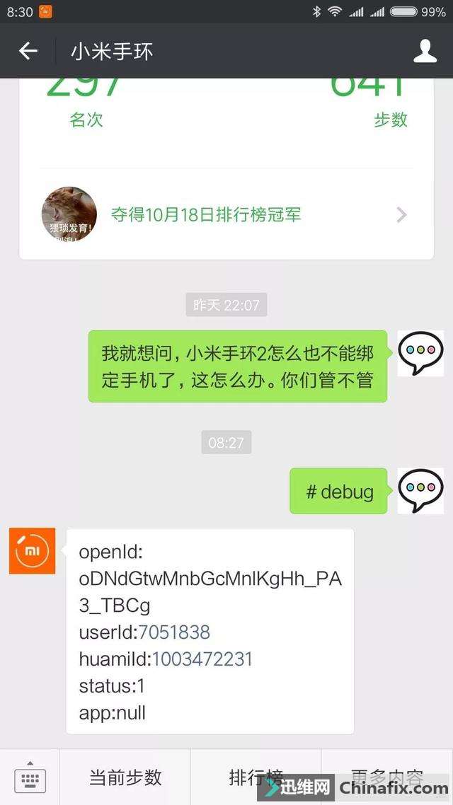

怎么确定自己第一次登陆的账号?
  打开微信公众号,找到小米手环或华米科技,在相应的公众号中输入#debug(#在英文状态下输入),这时候会弹出一个提示信息,这个很重要哦。
小米手环不能连接手机最有效的搞定方式 亲测好用
userId: 小米ID
huamiId:华米ID
  你必须运用绑定时的ID登陆才可以搞定,不过登陆方式很简单,一共就3种:邮箱、ID、手机号,最多试三次,一定可以搞定。
  小提示,理论上开启了手环解锁手机的用户,如果找对了,会提示你先输入一下锁屏密码,然后就可以了。
