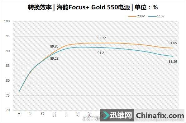

  首先看转换效率,海韵Focus+ 550 Gold电源是一款80Plus金牌认证电源,因此其转换效率的表现应该是相当不错的。从实际测验数据来看,在100W输出时其转换效率已经达到89%的水平,半载时是[email protected]和[email protected],满载时是[email protected]和[email protected],平均转换效率[email protected]和[email protected],阿鲁君是比较满意的。

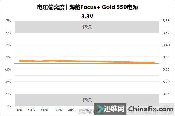

  然后来看看电压方面,以+12V、+5V和+3.3V为主要输出,可以看到起稳定性很强,波动均未超过1%,+12V波动甚至不到0.5%,这可以说是稳如泰山了。
最小的金牌电源 海韵FOCUS+550FX电源体验
  +5V方面的表现也让阿鲁君佩服得五体投地,偏离度仅为0.7%左右,上下浮动变化仅0.04%,基本上就是一条直线。
  +3.3V电压的表现也是如此稳定,实际上海韵Focus+ 550 Gold电源的3路主要输出都非常稳定,只有-12V和+5V待机略有瑕疵,其中+5V待机偏离度在2%左右,-12V则去到5%的水平。不过根据阿鲁君的了解,PC电源业内对-12V的要求是±10%,而且现在也没有什么硬件要用到-12V了,因此这点瑕疵阿鲁君是自动忽视了。
  交叉负载方面同样是借鉴了超能网的测评标准,取了4个点,其中A点是输出30W;B点是+5V和+3.3V满载100W,+12V输出100W;C点是+5V和+3.3V满载,剩余功率由+12V输出;D点则是+5V和+3.3V输出20W,+12V输出530W。然而从数据来看,海韵Focus+ 550 Gold电源的3路主要输出并没有因为负载方式的不一样而有不一样的表现,不到1%的偏离度有力地说明了它的电压稳定性。
