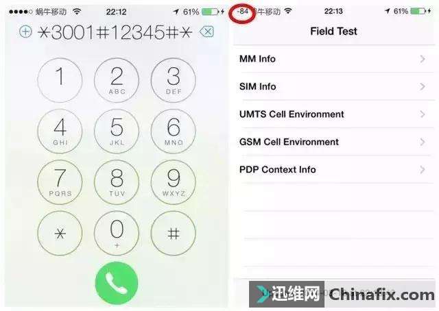

iPhone手机
  拨号键盘输入*3001#12345#* ,点击呼叫按钮,左上角出现的负数就是你的手机信号强度
为啥一到家手机信号就变差?
一般来说
信号强度在-50dBm~0dBm之间,表示你的手机信号超好
信号强度在-90dBm~-60dBm之间,那么你的手机信号属于正常
信号强度小于-115dBm,很抱歉,你的手机既不能打电话,也不能上网
  看到这里,相信大家已经明白,手机信号显示一格、二格,并不代表手机信号很差。
