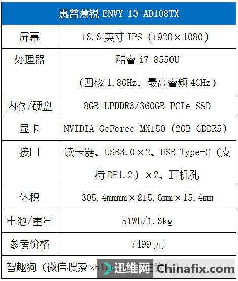

  惠普薄锐ENVY 13给人的第一感觉就是轻巧。这款产品的体积只有305.4mm ×215.6mm ×15.4mm,没错,这基本就是12英寸笔记本的三围。而1.3kg的重量,也不会成为我们外出时肩膀的负担。
  要知道,薄锐ENVY 13可是一款有着13.3英寸视野的产品,而它能将(相对)更大屏幕塞进小机身的秘诀,就是它采用了超窄边框规划,屏幕左右两侧边框宽度只有3.06mm,这组数据在时下轻薄本阵营中也属于极为靠前的存在了。

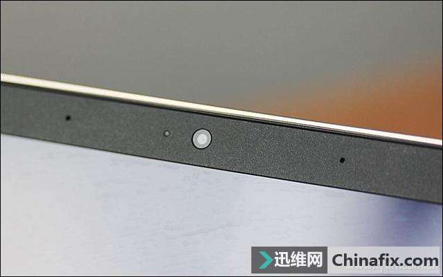

  薄锐ENVY 13没有太过压缩上边框,所以HD摄像头依旧被嵌入到了顶部边框正中的位置,它的左右两侧则集成了双阵列数字麦克风,在视频聊天时可以还原更清晰的声音。

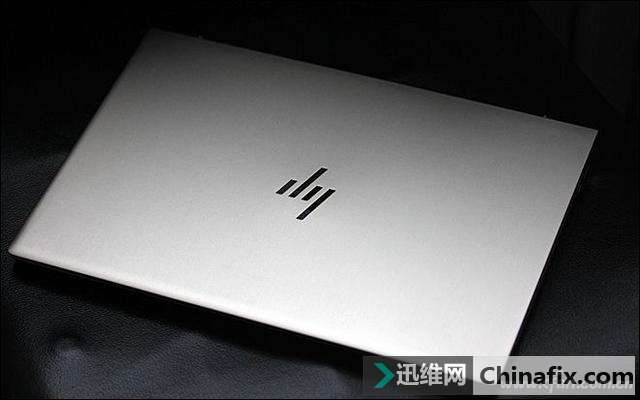

  为了确保轻薄机身的可靠性,薄锐ENVY 13在用料上也是毫不含糊。它的A面和C面都是一体化的铝合金材质,并利用CNC工艺打磨腰线,看起来更具质感。

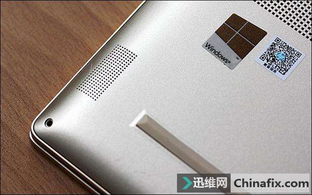

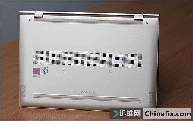

  薄锐ENVY 13的D面采用了镁合金铸件,同样坚固耐用。并在底盖中心位置加上了非常密集的通风孔,以保证空气流通的效率。
谁说超薄代表性能差?惠普薄锐ENVY 13实测
  可能有童鞋会问了,底盖上的散热孔会不会被堵住?

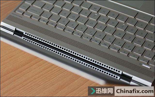

  请放心,薄锐ENVY 13不仅在底盖的散热孔前后都加上了长条形的脚垫,而且还采用了独特的翘臀式ID规划:
  在隐藏式转轴和翘臀式结构的结合下,当我们翻开薄锐ENVY 13屏幕时,屏幕后端部分就能起到支架作用,恰好可以抬高键盘后端,既能提升敲击手感,还能进一步提升笔记本底部和后部的通风效率。

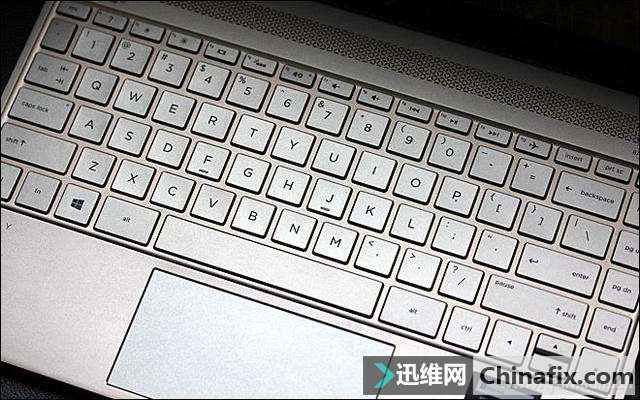

  虽然薄锐ENVY 13的机身被压缩的很厉害,但它依旧配备了全尺寸键盘,键帽面积大,表面还经弧度处理,拥有1.3mm的键程,输入手感颇为出色。
  键帽表面采用了三层涂装,长时间运用也不容易出油脱落,再加上白色的背光键盘,就输入一项而言没什么遗憾可言。

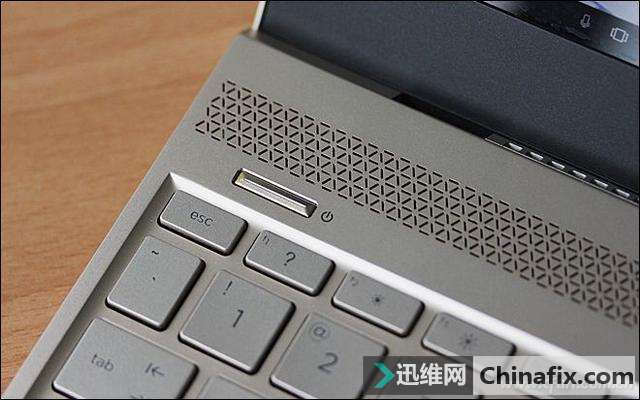

  薄锐ENVY 13在键盘上方加入了一道花纹装饰,这里面隐藏着2和扬声器单元。此外,ENVY 13的D面两侧靠前的位置也配有2个扬声器。没错,薄锐ENVY 13一共有4个扬声器,结合BANG & OLUFSEN音效,可以营造较好的环绕立体声音效。

  薄锐ENVY 13的电源键内部配有白色的LED灯,开机后可以通过它了解笔记本的通电状态。

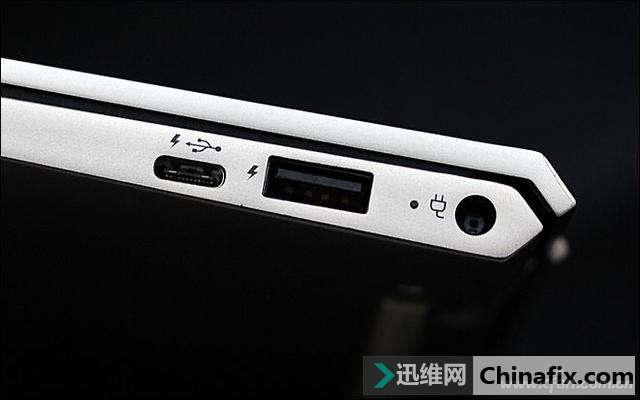

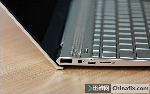

  惠普薄锐ENVY 13采用了楔形规划,从后往前看机身是越来越薄,而这同时也导致它只能将接口集中在靠后的位置。

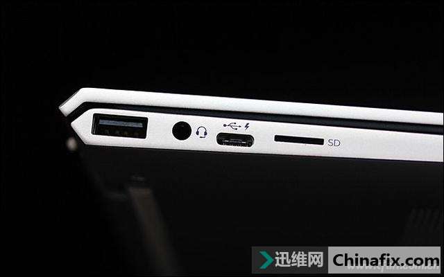

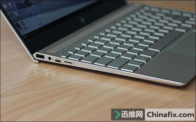

  还好,薄锐ENVY 13的接口数量还算充裕,两侧分别各提供1个USB3.0和USB Type-C,而且后置还同时支持DP1.2视频输出功能(可惜不是雷电3),同时还配有1个MicroSD读卡器,还有独立的耳机孔和电源插口。

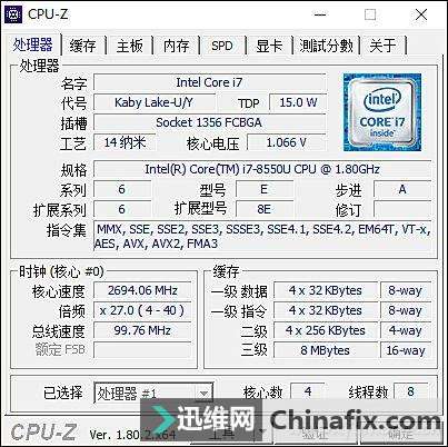

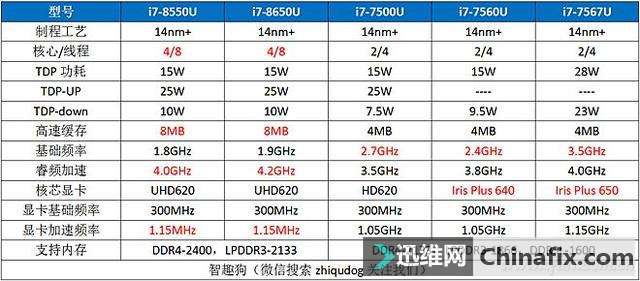

  薄锐ENVY 13所搭载的酷睿i7-8550U隶属于英特尔第八代酷睿处理器,只是八代酷睿被英特尔划分为了Kaby Lake Refresh(14nm+) + Coffee Lake(14nm++) + Cannon Lake(10nm)三个小平台,而i7-8550U则是Kaby Lake Refresh小平台的家庭成员。
  Kaby Lake Refresh小平台最大的特色,就是延续较低15W TDP功耗的同时,从双核四线程升级到了四核八线程,全面进化到了四核时代!
  从规格对比来看,Kaby Lake Refresh更像是以七代酷睿后缀为“60U”系列的前辈为模板进行的微调:取消Iris Plus显卡,用“省下来”的TDP冗余换来额外的两个物理核心以及更大的高速缓存,同时大幅调低了基础频率稳定TDP,并通过调高睿频加速频率的方式确保满负载运行时的最高性能。而这一升一降,也就是八代酷睿在维持14nm+工艺不变,性能提升同时还能将电池续航时间提升的重要原因。
  需要注意是,Kaby Lake Refresh平台集成的GPU较上代酷睿没有显著的性能提升,但却在功能上进行了完善——八代酷睿开始正式支持VP9和HEVC 10的硬件加速了,可流式处理4K UHD视频、增强虚拟现实,翻译过来就是完全满足体验4K、VR、360°全景视频的实时处理需要。考虑到Kaby Lake-Refresh平台的GPU有了更多多媒体特点,所以英特尔决定给八代酷睿集成的核芯显卡更名,改为“Intel UHD Graphics 620”(UHD620),强调UHD级别的娱乐潜力。

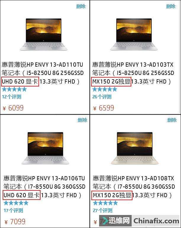

  惠普新一代薄锐ENVY 13家族旗下包含集显版和独显版,其中同配置的集显版比独显版便宜400元到500元,如果你对游戏不感冒,选择UHD620的集显版本即可。如果你喜欢玩游戏,MX150的表现还是蛮让人期待的。

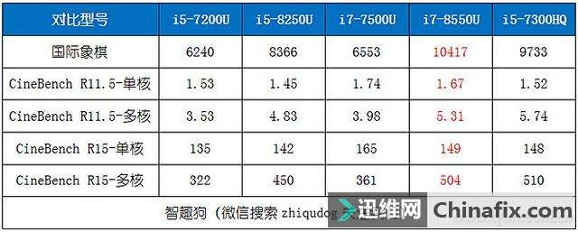

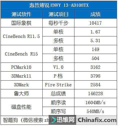

  从实际的测验来看,薄锐ENVY 13所搭载的i7-8550U可以秒杀上代前辈i7-7500U,同时还可媲美七代酷睿中专门为游戏定制的45W TDP的酷睿i5-7300HQ,就处理器性能而言基本不留遗憾。

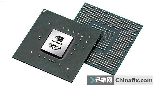

  简单来说,GeForce MX150就是桌面版的GT1030,只是NVIDIA为了分别移动版和桌面版才为其准备了另外一个名字,而且MX150的频率反而更高。和上代940MX移动显卡相比,MX150最大的特色就是改用了Pascal架构的GP108核心打造,凭借最新16nm制程工艺可以实现更好的能耗比。
  需要注意的是,GeForce MX150包括满血版和降频版两个版本,前者25W的TDP允许它运行在更高的频率上,所以它需要相对豪华一些的散热模块和相对宽裕的内部空间。因此,满血版的GeForce MX150可以视为专为普通笔记本打造的版本。

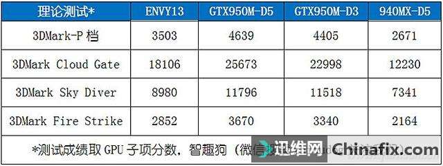

  第二个版本则是专门针对轻薄本量身定位的“降频版”,这个版本的GeForce MX150为了迎合超薄本相对寒酸的散热规划,将TDP限制到了8W左右。比如薄锐ENVY 13就配备了这个版本的MX150,默认频率和加速频率分别从1469MHz和1532MHz降到了937MHz和1038MHz,带宽也从48GB/s降到了40GB/s。
  因此,两个版本的GeForce MX150之间会存在至少10%~20%的性能差距。实际上,在上代GeForce 940MX身上也存在相似问题,较厚的普通笔记本跑分总会比轻薄本高一些,原因就是两类笔记本所配备的940MX显卡TDP不一样,进而导致性能不一样。
  虽然薄锐ENVY 13的MX150为降频版,但其性能也能秒杀上代940MX,并在一定程度上可以和GTX950M DDR3版本的抗衡。
  总之,薄锐ENVY 13在八代酷睿和MX150独显的加持下,可以在1080P高画质下完美驾驭《守望先锋》,常见的单机3D大作,适当降低辨别率和画质也能确保流畅,对15mm厚的轻薄本而言,如此表现已经可以让人满意了。

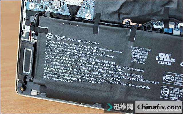

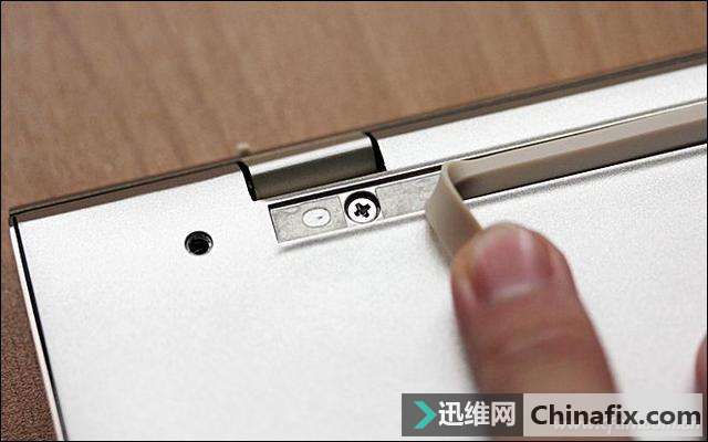

  薄锐ENVY 13的拆解难度很低,只要拧下底盖所有螺丝即可,只是要注意有2颗螺丝隐藏在了靠后的脚垫里。

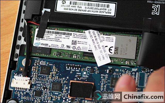

  薄锐ENVY 13采用了双风扇双热管的散热模块规划,内置板载的8GB LPDDR3内存颗粒(无法自行升级),标配360GB M.2 SSD(PCIe通道),电池容量为51Wh。

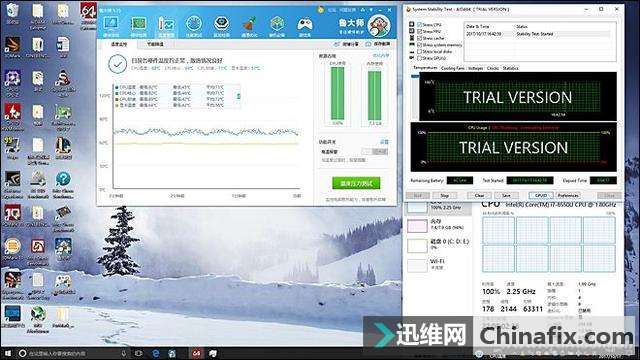

  就实际的散热效果来看,薄锐ENVY 13的表现还算可以接受,处理器长时间满载运行时睿频功能连续有效,只是最高频率只能稳定在2.3GHz左右,处理器最高温度没有突破90摄氏度大关。
  在3DMark的Fire Strike压力测验中,薄锐ENVY 13的FPS稳定度保持在98.8%,这意味着这款产品在长时间的游戏过程中基本可保持满血运行状态而不降频。
