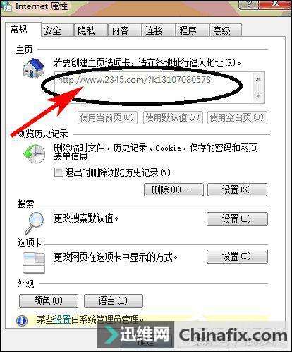

  Win7 IE首页被锁定怎么解除?如果某个程序或者代码篡改了IE浏览器首页,我们重新修改该首页就可以了,但如果某程序得到一些权限,直接修改组策略,并且让IE首页设置变成灰色~想来砸电脑的心思都有了,这时候我们该如何修改IE首页呢?
Win7 IE首页被锁定怎么解除?IE首页设置变成灰色怎么还原?
Win7 IE首页被锁定怎么解除?

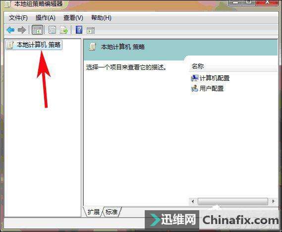

  1、点开始图标,点运行,在运行框里面输入gpedit.msc这个是组策略的命令。

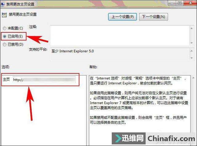

  2、进入本地组策略编辑器后,以此打开:用户配置 → 管理模块 → Win组件 → Internet explorer → 找到:禁止更改首页设置 → 点击进入,在里面可以看到被设置为了已启用,下面首页框可以设置一个你喜欢的首页。

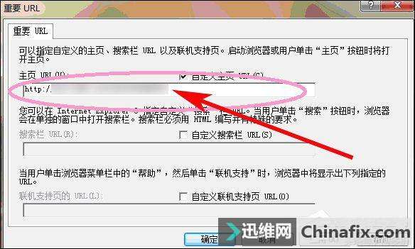

  3、接下来你还需要打开:用户配置 → Win 设置 → Internet Explorer → URL → 重要URL,在里面设置自己首页。

  4、设置完后你在IE图标上点属性,你会发现你的首页已经换成自己喜欢的网站,且不能修改的那种。
  以上内容便是关于Win7 IE首页被锁定(该设置变成灰色)的解除方式,不过很少有恶意程序会将用户首页直接锁定修改,能够这么做的程序大多怀有不为人知的目的。
