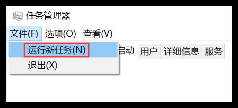

  1. 在黑屏界面,同时按Ctrl+Alt+Del,打开任务管理器,点击“文件”—“运行新任务”;
江湖救急!Win10系统更新9月补丁后黑屏怎么解?

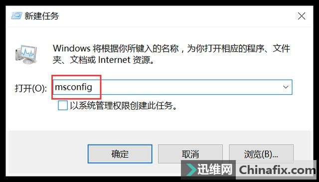

  2. 新建任务窗口,输入msconfig,点击确定;

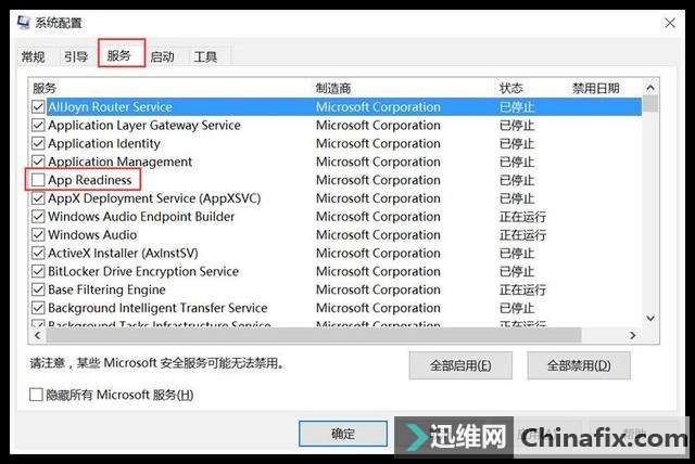

  3. 在系统配置界面-服务菜单下,取消勾选“App Readiness”服务,点击确定,重新启动操作系统;
  OK!这时候你就会发现问题搞定了~
