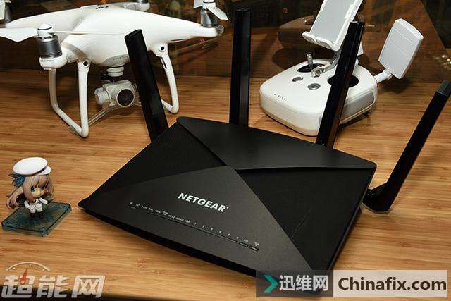

很多消费者都关心路由器无线WiFi信号的强弱
  相比之下无线路由器厂商给出的方案就更直接更有效了,现在市场上各种“穿墙王”路由器确实有着比普通无线路由器更高的网络覆盖强度,覆盖范围也确实更广,因此这种路由器很快就成为了消费者的首选。而这种路由器相比普通的无线路由器又有什么秘诀呢?事实上也很简单,那就是它有着更高的无线WiFi发射功率。这又让不少民间大神提出了一个新的说法,那就是要网络覆盖广,那就买美国版的路由器,或者买可选运用地区的路由器,并将路由器的运用区域改为美国地区。

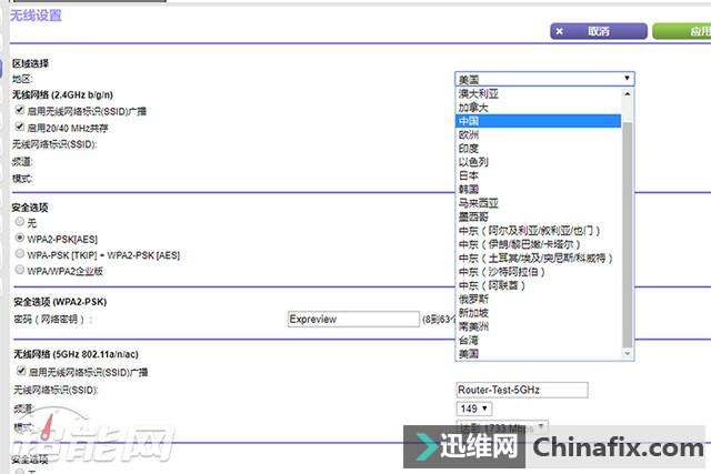

路由器可以更改不一样的运用地区
  相比之下美国或者说北美地区对无线WiFi发射功率的限制要更为宽松,家用级无线路由器的无线WiFi发射功率允许达到200mV,澳大利亚地区甚至放宽至1000mW的水平。由于无线路由器的无线WiFi覆盖范围会随着无线WiFi发射功率的提升而增大,因此这些民间大神提出的购买美国版路由器或者将路由器运用地区改为美国,可以解锁路由器无线WiFi发射功率限制,增强无线WiFi覆盖范围的说法,似乎还是有些道理的。

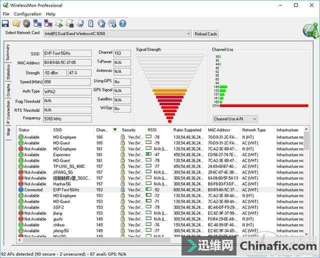

路由器运用地区中国,5GHz频段网络强度为-52dBm

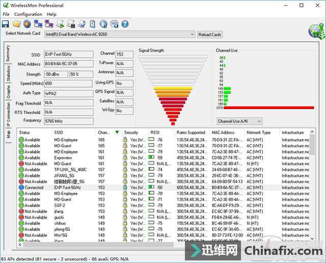

路由器运用地区美国,5GHz频段网络强度为-50dBm
  首先是无线网络强度,可以看出无论路由器选择中国地区还是美国地区,测验平台B所接受到的无线WiFi网络强度都是基本一致的,-50dBm左右的成绩不能算太好,但基本满足日常的网络浏览以及网络游戏的需要,实际运用中也没有感觉到显著的卡慢或丢包问题。从这里来看,修改运用地区似乎未能给网络覆盖带来什么显著变化。

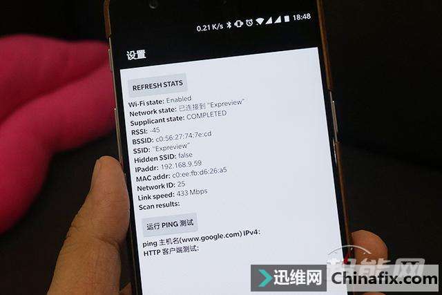

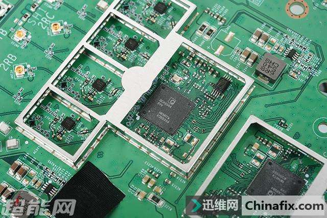

有多少手机和网卡有如此充足的空间加装功率增益元件?
  那么我们能否通过同步增大路由器与中端设备无线发射功率的方式来达成真正的网络覆盖增强呢?原理上是可以的,但这种操作的难度很大,甚至可以说可能性接近于零。与有充足空间优化PCB走线并布置增益元件的路由器不一样,各种无线WiFi网络的终端设备如手机、平板电脑、无线网卡等因为体积和功耗的限制,本身发射功率的上限就很低,即使有提供调整的选项,更多地可能也是形式上的,并没有什么实际意义。
  实际上有很多路由器厂商开放运用地区给玩家选择,初衷并不是为了让玩家可以自己调整无线WiFi发射功率,而是让玩家根据自己的需要来运用不一样的无线WiFi信道。不一样国家和地区对于无线WiFi的限制可不仅仅限于无线WiFi发射功率,无线WiFi信道的运用也是有一定限制的。由于一款产品可能会销往不一样的国家或地区,留出这么一个选项就是为了满足不一样国家和地区在无线WiFi信道运用上的限制。对Wifi发射功率还有其他不懂的疑问或问题,可以继续向我们的人气小编(weixn:9501417)提问,他将为大家解答。
