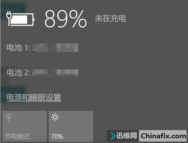

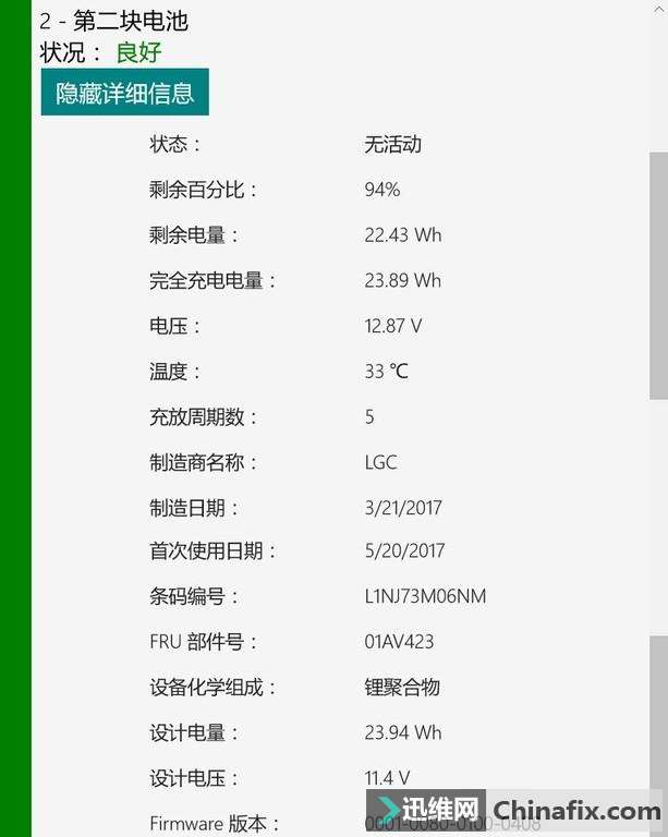

  ①首先进入Win10系统,确认系统当中已识别出两块电池。
ThinkPad黑科技——PowerBridge

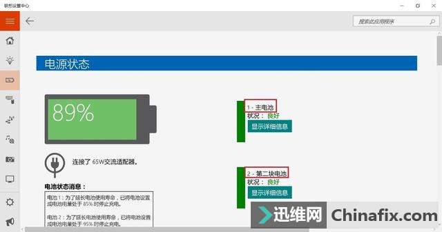

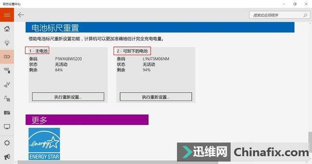

  ②如何辨别两块电池当中 哪一块是内置电池、哪一块是外置电池?如果已经安装了“联想设置中心”,可在此使用软件中查看:

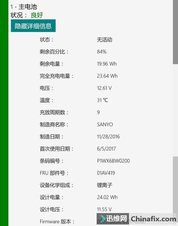

  我们会看到“主电池”在这款软件中标记为1号电池(即内置电池)
  “第二块电池”则标记为2号电池(即外置电池):

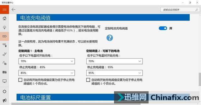

  那么,“联想设置中心”当中所标记的1号、2号电池是否与Win10电源当中所显示的“电池1”、“电池2”一致呢?为了能将两块鲜明地区分开,傲雪特意将两块电池的停止充电的阈值设置为不一样的数值:

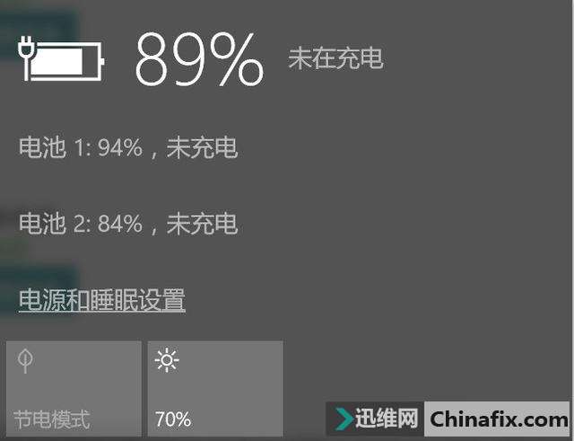

  “联想设置中心”当中的1号电池设定为85%停止充电,2号电池设定为95%停止充电,开始充电值均设置为70%。先将笔记本两块电池均放电至70%以下,然后连接适配器,结果如下:
  惊奇地发现,在Win10系统当中的“电池2”电量,与“联想设置中心”当中的1号电池设定的阈值相符;而Win10系统当中的“电池1”电量,与“联想设置中心”当中的2号电池设定的阈值相符。因此不难得出结论:
  Win10系统下的电池2,对应联想设置中心当中的1号电池,即内置电池;
  Win10系统下的电池1,对应联想设置中心当中的2号电池,即外置电池。

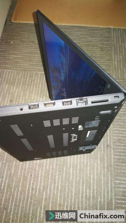

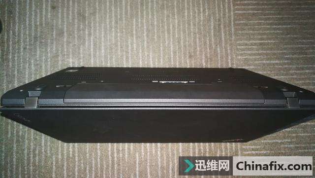

  首先把机器屏幕开合到大概40~45度之间:

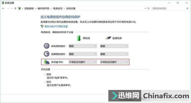

  当然,为了避免屏幕盖子忽然盖上,可事先在关闭盖子的功能设定为“不采取任何操作”,这样可以让笔记本始终处于运行状态

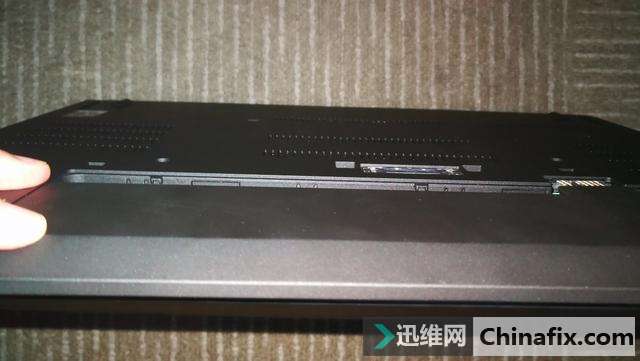

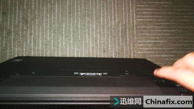

  T470的外置电池,有两个卡扣,先拨动右侧的1号解锁扣:
  然后按住的左侧2号弹簧扣,进而取出外置电池:
  如下图,外置电池已经拔出,而笔记本依旧在运行:

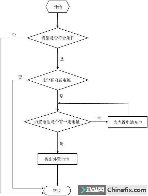

  (四)流程图
  为了能让大家对于PowerBridge的实现、操作易懂,傲雪特意画了一个流程图供大家参考:
  最后,再次强调一些注意事项:
  ①PowerBridge外置电池热插拔 仅限于同时搭配有内置电池、外置电池的ThinkPad产品,纯外置电池的机型、纯内置电池的机型、不标配有内置电池的机型均无法适用于上述内容。
  ②如果已经确定自己的ThinkPad笔记本同时搭配有内置电池和外置电池,在拔出外置电池前,务必先确认内置电池有电,最好确保内置电池的电量在10%~15%以上,否则会有笔记本断电而导致数据遗失或系统破坏的风险。
