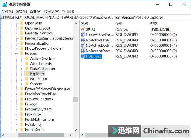

  想要运用注册表来隐藏盘符,和我们之前的操作有所不一样的地方在于必须运用具有管理员级别的账户启动注册表(或直接运用Administrator账户登录Win进行设置),Win+R后输入regedit,进入注册表编辑器,直接定位到:
HKEY_LOCAL_MACHINE\SOFTWARE\Microsoft\Win\CurrentVersion\Policies\Explorer 后,在右侧新建名为“NoDrives”的DWORD(32位)值。
隐藏盘符+方便浏览 还有这么1招
  接下来可是重点了,想要隐藏盘符,就要输入正确的数值数据,可不是A、B、C、D这么简单,而是先要把“基数”改成十进制,然后按照下面的列表输入正确数字。

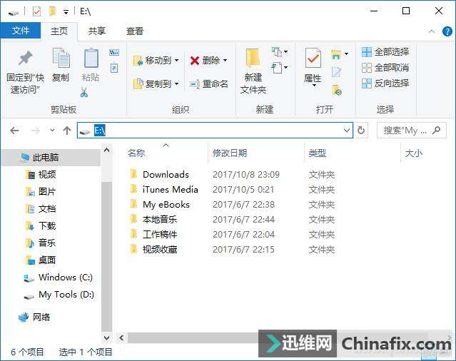

  重新启动或注销当前账户后,想要隐藏的盘符就彻底不见了。有人说这方式和其他的也没太多分别啊?在资源管理器窗口输入隐藏的盘符,如E:\,就能直接进去哦,不用像其他方式一样来回在“隐藏-取消-运用-继续隐藏”之间折腾,方便吧?

  不过需要注意的是,想要取消隐藏的方式可不像其他注册表技巧一样把新建键值删除就完事了。这回我们需要把新建的“NoDrives”数值数据修改成“0”才是正确的取消方式哦。
