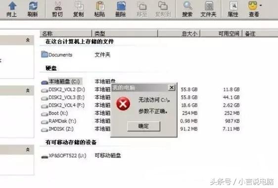

  不知道大家有没有碰到下面这种情况,当我们知道系统坏了,进入PE系统正准备重装系统时发现C盘是这样的:

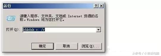

  首先我们用启动优盘进入PE系统后点开始菜单再点运行,输入命令chkdsk c: /r

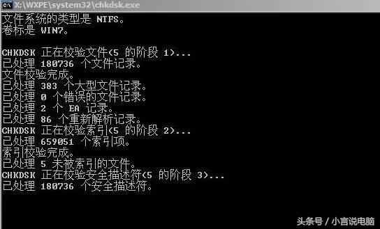

  点击确定,然后就出现这个界面,接下来就只能等了,走完之后重新启动就行了,系统安然无恙。
