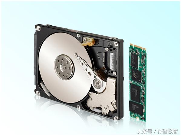

  SATA是现在支持最广泛的硬盘接口,从15年前的古董机,到现在最新的Intel 8代酷睿平台,都支持SATA接口,不一样的只是接口速率有些不一样,当代固态硬盘能够向下兼容老电脑上的接口,损失的只是小部分连续读写带宽。
零基础新手入门:轻松读懂固态硬盘中那些黑话
  M.2接口近两年才刚刚起步,主要用于轻薄笔记本电脑,新型台式电脑主板虽然也提供了M.2插槽,从体积优势中获益却不是很大。M.2分为AHCI和NVMe两种协议,前者基本就是SATA固态硬盘换了个形式,后者则是全新的协议,只有近一两年的电脑能够支持。通过M.2缺口个数能简单判断M.2固态硬盘的协议类型:通常2个缺口的都是SATA协议,单缺口的是NVMe协议。

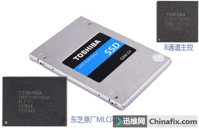

  现在消费级固态硬盘最高标准是8通道,入门级通常运用4通道,甚至有少部分用上了双通道。在8通道固态硬盘当中特别值得一提的是ToshibaQ200,顶级主控搭配MLC闪存,却和别家四通道+TLC闪存的价格差不多,非常超值。

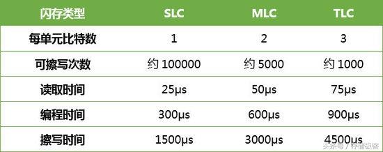

闪存类型:
  除了主控和接口/协议之外,闪存类型也会对固态硬盘性能产生直接影响。TLC现在已经取代MLC成为市场主流,倒不是因为TLC更先进,而是成本更低的缘故。MLC无论是寿命还是读写速度均远远优于TLC。

ToshibaQ200和创见370s路过!!!

醒醒,slc已经是远古了,mlc已经快灭绝了,tlc大行其道,明年就是etlc了[大笑]
