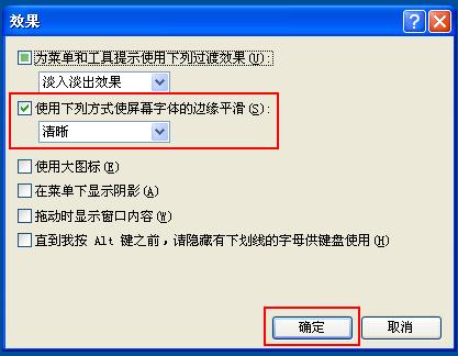

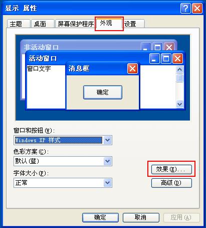

  1.在桌面右键点击后,用鼠标左键点击【属性】,将会弹出【显示属性】窗口,然后点击里面的【外观】,在【外观】界面,我们再点击【效果】,将会进入【效果】窗口;
电脑上的字总是感觉不清晰,如何设置电脑上的字清晰?
  2.在【效果】窗口里,在【运用下列方式使屏幕字体的边缘平滑】前面打钩,并且在下拉选择中调成【清晰】,然后按【确定】即可完成设置,如当前情况还是不清晰,那么需要重新启动计算机确认设置,重新启动后即可看到字体变得清晰。

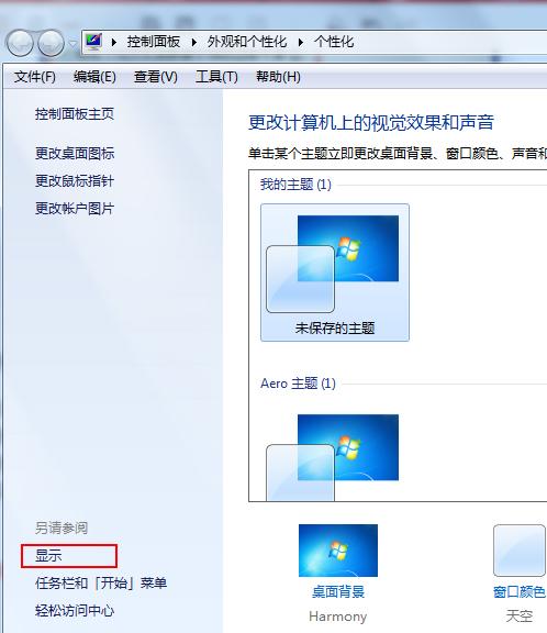

  1. 鼠标右键点击桌面,在弹出的下拉列表里,我们选择并鼠标左键点击【个性化】,将会进入【个性化】页面窗口,在此窗口,我们找到左侧【显示】并且鼠标左键点击,将会进入【显示】页面窗口;

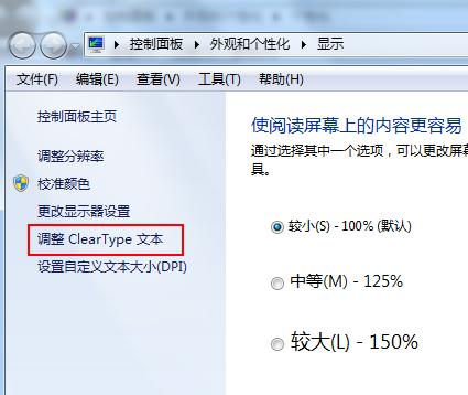

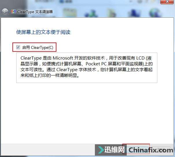

  2.在【显示】窗口我们点击左侧的【调整ClearType文本】,将会弹出【ClearType文本调谐器】窗口,在【启用ClearType文本(C)】前面打钩,然后点击下一步;

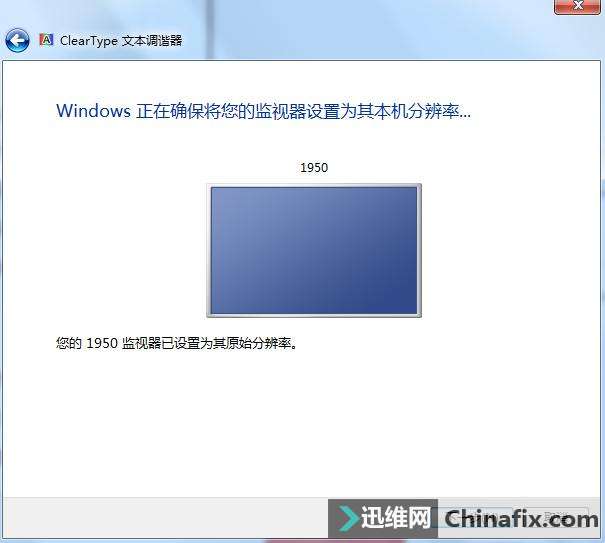

  3.点击【下一步】后,将会进行监视器辨别率确认;

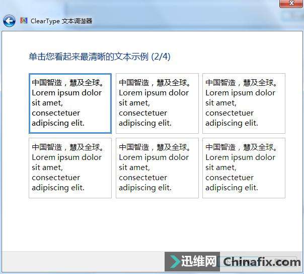

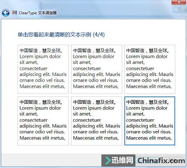

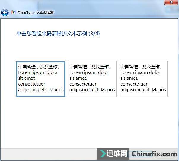

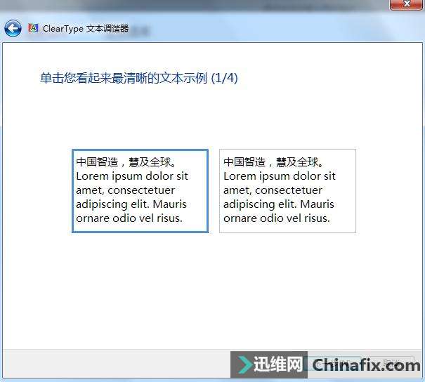

  4.然后再点击【下一步】,将会进行最清晰的文本示例对比选择,选择你感觉最清晰的文本,点击选择后,依次点击【下一步】;

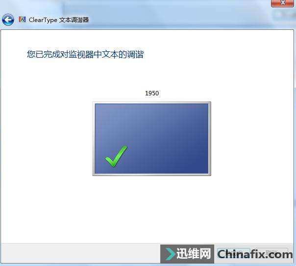

  5.依次完成文本比较最清晰的选择后,将会弹出【您已完成对监视器中文本的调谐】窗口,最后点击【完成】即可完成设置。
