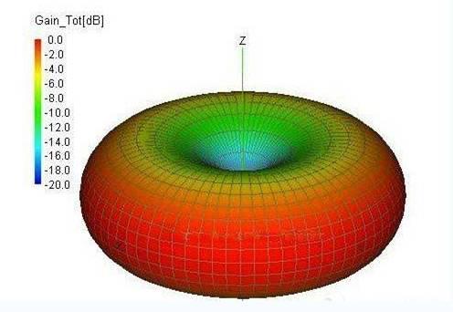

天线摆放方向尤其重要
  不少用户认为无线信号就像是子弹一样,是从天线顶部发射出来的。因此他们习惯于将无线路由器的天线平放,或者将天线指向接收设备,这显然是不对的。
  无线路由器运用的一般是偶极子天线,其信号并不是从天线顶端发射出去的,如图所示,其信号的覆盖就像是一个苹果。而且天线的增益越高,那么信号就越扁,而天线延长方向,将是信号最弱的方向。在这种情况下,如果把天线平放,或者指向接收设备,那么,信号主覆盖区将将指向天花板和地板,无法对整个房间进行覆盖。
  除非是别墅或者是跃层建筑,需要照顾楼上无线信号的要求,在大多数情况下,我们最好将天线90°垂直摆放,使得信号的主覆盖区将平铺在整套房间里,信号就是最好的。
注意这些细节,无线WiFi信号想不好都难!
偶极天线信号覆盖示意图,天线顶端信号反而是最差的

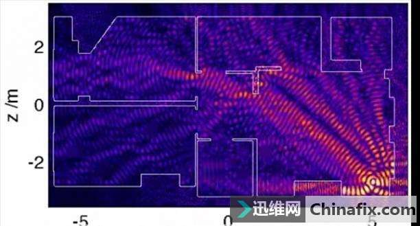

搞定信号盲区,改变设备位置就行
  在家庭中,无线信号的传输是异常复杂的,。之所以会出现信号盲区,一方面是因为信号传输中障碍过多,导致信号无法覆盖。另一方面,由于反射波与原波的轨迹不一样,传输时间不一样会带来信号的相位差,当两个波束相位相反时,波束就会互相抵消,从而造成信号衰减,甚至完全消失。
  搞定盲区最好的搞定办法是将无线路由器放在客厅中间,以尽可能减少波束长距离传输、复杂的反射造成的各种问题。不过,这种方案实现起来并不简单。毕竟大多数家庭内,会受无电源、网线以及影响美观等诸多原因,根本无法放置无线路由器。那怎么办呢?大范围移动无线路由器难以做到,但小范围移动却是可以轻易做到的。就是无线路由器摆放位置几cm的改变,会让信号的反射途径有巨大的改变,这会让驻波的存在的位置也随之改变。
无线信号传输示意图

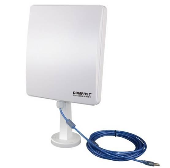

高增益天线:中看不中用
  为增强信号强度,不少用户也是蛮拼的,给无线路由器换装高增益天线,甚至用巨大的门板天线或是雷达天线。不过在工作时,无线信号是需要双向通讯的,不仅无线路由器要发送信号给设备,同时要接收设备发送的信号,才能正常的工作。
  而高增益天线,实际上并不能提升无线路由器的发射能量,只能将信号定向传输,以增加特定方向的传输距离。但设备上运用的是全向天线,设备所发出的信号在全向传输时,衰减速度更快,在距离远时,尽管设备接收路由的信号还挺强大,但无线路由器却无法接收到设备传输的信号。
  这样虽然设备信号强,却无法正常上网。因此高增益天线虽然看上去非常威猛,但是实用性却并不咋地。
 在运用高增益天线后,远距离传输时易出现信号良好,却更容易出现无法上网的情况
