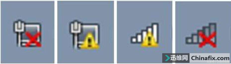

  有时电脑出现无线网络有感叹号或者某一个图标有叉号,无法运用情况,将鼠标放置在该图标的感叹号上会显示,受限制或者无连接。那么这是怎么回事呢?今天小编就给大家分享图中四种情况总结软件或者硬件设置导致的不能上网的直接原因及相应的搞定方式!
电脑右下角经常出现感叹号?原因在这
连接网线或者无线网,网络图标上有感叹号

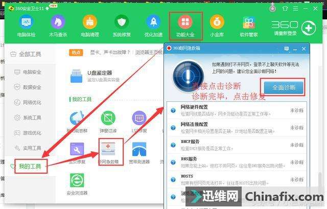

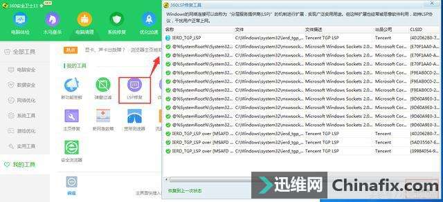

  排查问题原因② DNS问题,LSP问题软件工具搞定:360安全卫士——功能大全——我的工具——断网急救箱和LSP修复,按图操作

连接网线或者无线网,网络图标上有红叉

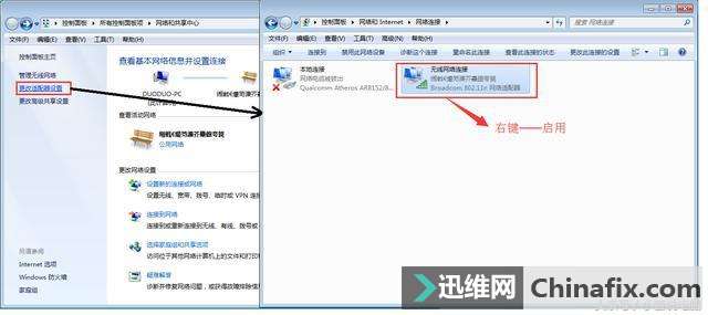

  排查问题原因① 无线网卡硬件开关未开,无线网卡未启动。搞定方式:按组合键FN+F5(有无线信号标志的按键),然后按下图操作启用无线网络

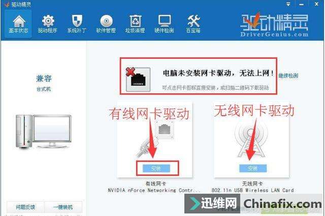

  排查问题原因② 网卡被卸载或者未安装有线网卡驱动或者驱动版本过旧。搞定方式:运用其他电脑下载最新的“驱动精灵万能网卡版”,在有问题的笔记本上安装后打开,软件会自动检测是否缺失有线网卡驱动,如果缺失驱动,自动安装驱动如下:

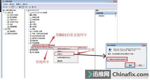

  排查问题原因③ 驱动程序被篡改。搞定办法:右键 我的电脑/计算机——管理——设备管理器——网络适配器——卸载。然后点击计算机管理窗口下的菜单项-“操作”,在弹出的选项中选择并点击“扫描检测硬件改动”。然后电脑会重新安装刚才卸载掉的有线网卡的驱动软件。当网卡的驱动软件安装成功后,会发现电脑的网络连接图标上的红叉消失,这个问题至此成功地搞定!连接无线网出现红叉问题,同上述操作!

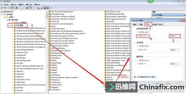

  排查问题原因④ 网络服务问题。搞定办法:在开始菜单中找到“运行”选项,并输入“dcomcnfg”按确定,依次点击“组件服务”——“计算机”——“我的电脑”——“DCOM配置——“netprofm”,在“netprofm”上右键属性,在新出来的界面导航中选择“安全”,并选中“启动和激活权限”下方的自定义,随后点击旁边的“编辑”按钮,在“添加”中“输入对象名称来选择”选项输入“LOCAL SERVICE”字样,最后按确定,然后在当前界面,我们还要注意本地启动和本地激活这两个选项有不能勾选!
