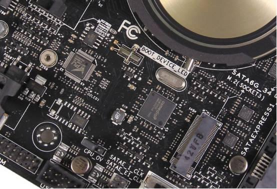

  9系主板出现之后,M.2接口也开始进入了玩家的视野。M.2接口的主要卖点是可以提供比SATA 6Gbps更高的带宽,获得更强的SSD性能。
  虽说9系主板上的M.2接口带宽普遍只有10Gbps,确实比SATA 6Gbps要快,但是与之后100系列上提速至32Gbps的产品相比,就显得不够看。其实9系主板是支持NVME协议的,在M.2接口速度不够的情况下,主板上的PCI-E插槽也是可以加以利用的,所以9系主板还有潜力可挖。
  要9系主板支持NVME协议,首先是要将主板BIOS刷新至最新版本,否则在BIOS中可以看见M.2(NVME) SSD,但无法运用。笔者运用的是华硕 Z97-Deluxe主板,官网BIOS下载列表中2205版本BIOS开始就支持NVME,下载相应BIOS就好。同时,厂商在主板BIOS中就内置了刷BIOS工具,图形化界面,操作起来很简单。
选对了才能快!各平台加装SSD最全战略
华硕 Z97-Deluxe上的M.2接口带宽其实只有10Gbps
  笔者在华硕 Z97-Deluxe上安装了饥饿鲨RD400,这是一款安装在PCI-E转接卡上的M.2 SSD。从表1可以看到,安装在主板PCI-E插槽上的饥饿鲨RD400基本发挥出了应有的水准。与之前在100系主板上的测验成绩相当,表明Z97在刷新BIOS之后,对于NVME标准SSD的支持还算是不错的。

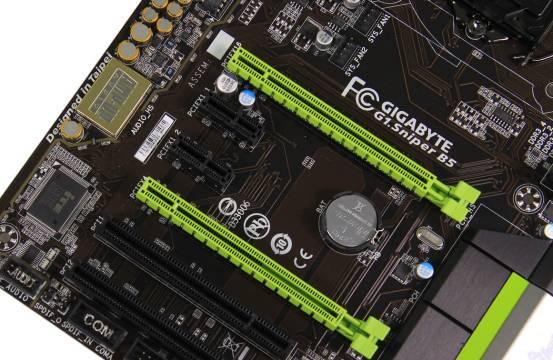

  除了前面提到的9系主板之外,经过实测8系主板也是有支持NVME标准的潜力,主要是看厂商有没有放出可供更新的BIOS。只要刷新BIOS之后,也是能用上M.2(NVME) SSD的(需要转接卡)。另外,不少B85都提供了2条PCI-E ×16显卡插槽,分别是×16和×4带宽。其中×4带宽的那条用来组建SLI和CrossFire不是很合适,倒是给安装M.2(NVME) SSD(需要转接卡)提供了方便。
选对了才能快!各平台加装SSD最全战略
不少B85都提供了第二条PCI-E×16插槽,组建双卡系统不好使,插SSD倒是很好用

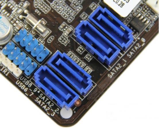

  只是需要注意的是,AMD平台很早就全面普及SATA 6Gbps接口的情况下,英特尔平台直到6系主板才原生提供。而且卖得最好的H61中,不少产品居然还依然提供的是SATA 3Gbps接口,实在是不厚道啊。
  在8系之前,Z67、H67、Z77、H77以及B75等主板的用户而言,要想给系统加速,直接买个2.5英寸SSD就好,在安装时要注意SATA线连接到SATA 6Gbps接口上。而对于没有SATA 6Gbps接口的H61用户来说,如果不想换平台的话,去电商上淘块二手Z67或h67将就好了啊。
选对了才能快!各平台加装SSD最全战略
H61居然还用的是SATA2也就是SATA3Gbps接口,真不厚道
6系之前主板建议换平台
  前面提到连H61都没SATA 6Gbps接口,而之前的主板除了少部分产品(技嘉部分主板通过第三方芯片支持)之外当然也没有了。就算是买个2.5英寸SSD,也会受制于SATA 3Gbps接口的速率,性能无法充分发挥。
  而AMD的主板虽然在785G上就出现了SATA 6Gbps接口,理论上是可以直接升级2.5英寸SSD,但是锐龙之前AMD处理器还是走了一些弯路,到现在性能已经有些落伍了。所以对于这部分玩家来说,升级SSD的意义有限,不如直接更换平台吧。
