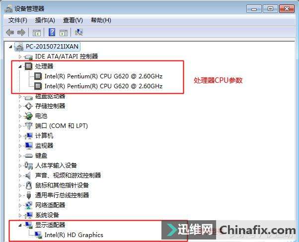

  我们可以通过系统属性了解或者运用硬件检测工具了解。小编分享第一个操作是直接选定计算机右击属性查看电脑配置,直接在系统属性中查看“处理器”和“安装内存”两个信息,以及安装系统的版本和位数,如果要看显卡,则点击左上角“设备管理器”;展开“处理器”和“显示适配器”,查看处理器几核心、频率和显卡的型号信息。

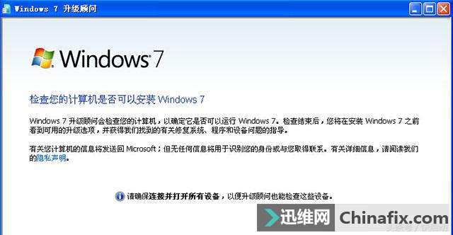

  1.要是你的电脑配置都符合win7 64位的安装要求,但是这也不一定能够安装成功,所以快启动小编建议大家运用微软官网提供的软件来进行测验,我们可以直接点击下载windows7升级顾问,直接安装在当前电脑上就可。
  2.接着打开Win7升级顾问,然后点击右下角“开始检查”,这时候他会自动扫描电脑的硬件设备和已安装的程序是否存在已知的兼容性问题。

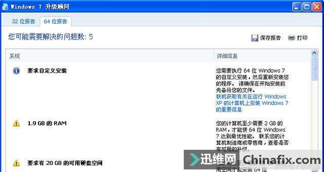

  3、扫描期间我们需要等待几分钟,知道检测完成后会显示报告,结果会显示出能否装32位和64位win7操作系统,我们也可以直接打开【64位报告】,要是出现黄色三角图标就表示不符合或者不兼容的情况,而安装win7 64位要所有的条件都符合才可以,所有大家需要尽量满足条件哦。

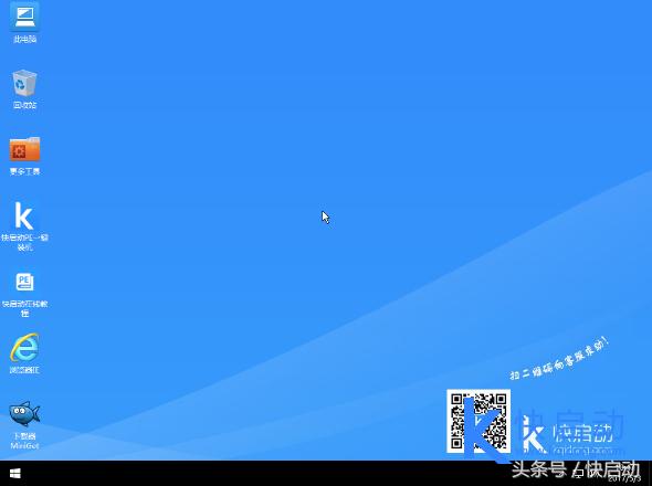

  1、将制作好的快启动u盘启动盘连接电脑,然后重新启动等待出现开机画面不停按下启动快捷键,选择u盘启动进入快启动win10pe,如下图所示:

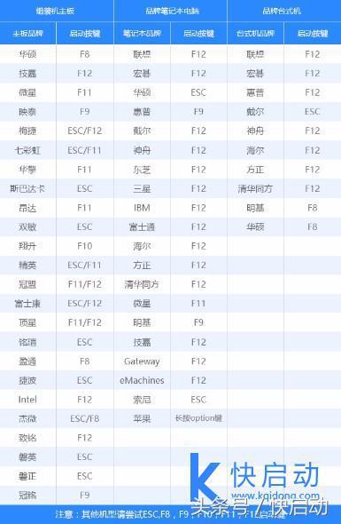

  部分品牌电脑的启动快捷键可参考下图:

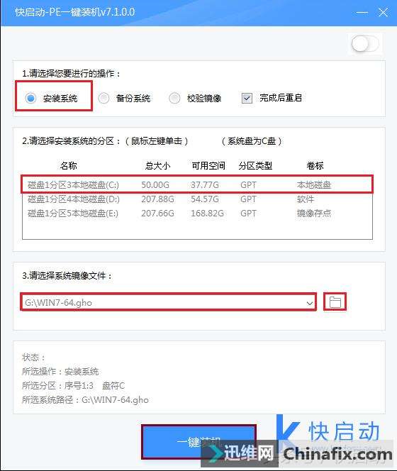

  2、pe会自动弹出快启动pe装机工具,找到事先存放在u盘中的系统镜像,选择要安装的系统盘符,例如c盘,然后点击一键装机,接下来点确定后就进入自动安装界面,方式很简单,大家操作一遍就会了哦,如下图所示:
