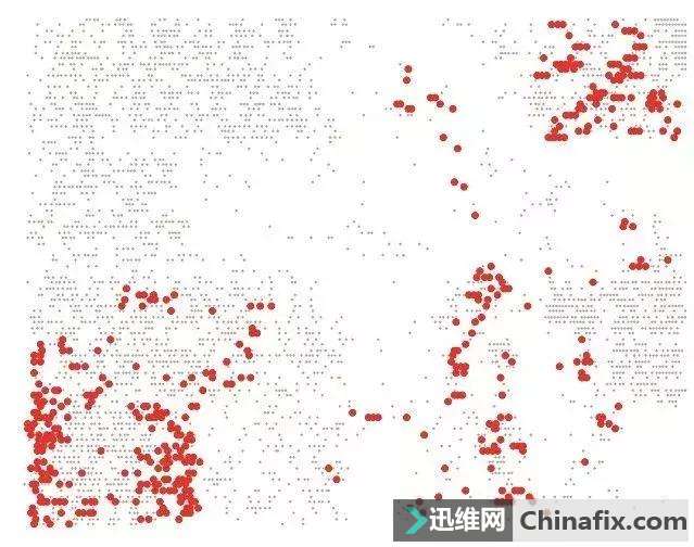

在分析——openMSP430微控制器中运行的两大使用程序——intFilt和Scrambled intFilt所利用的逻辑门范围时,灰点是两个使用程序均未运用的逻辑门,而红点则是Scrambled intFilt未运用的逻辑门。
  萨托瑞表示:“实际情况确实出人意料。绝大部分的人都会认为在这样简单的小型处理器中,所有部件应该始终处于工作状态;但对于给定的某个使用程序而言,即便完全移除多个逻辑门,使用程序依旧可以完美运行。”
