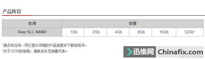

  多人感叹说还没等到自己能买的起,SLC闪存就已经消失了。准确的来说,SLC闪存并未消失,只是离开了普通消费者的视线范围。作为Flash闪存的发明者,Toshiba现在仍在运用“古老的”24nm工艺生产SLC闪存颗粒,只是目标是使用在工控和长期工程内。
找SLC固态硬盘?一招让你手中的ToshibaQ300Pro变成SLC

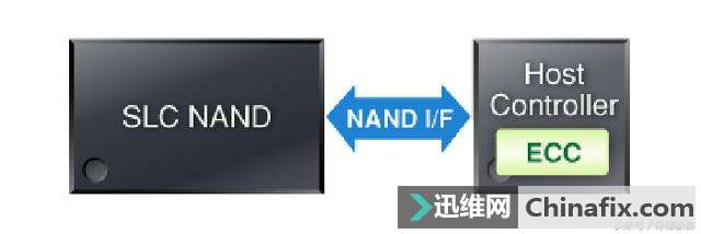

  为了满足闪存的高耐久度与长期保存数据的需要,SLC闪存必须运用较老的工艺制程提升可靠性并降低对闪存控制器的ECC纠错需要。但这样一来容量就会比较小,不再适合家用。

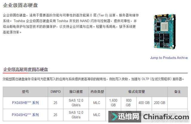

  其实不仅仅是家用固态硬盘,现代企业级固态硬盘也已经脱离了SLC时代:

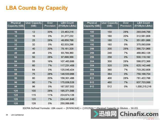

  不一样容量对应的LBA大小可以参考下表设定:

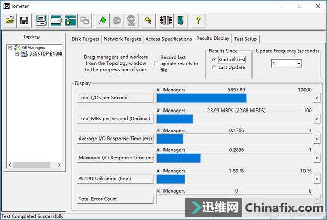

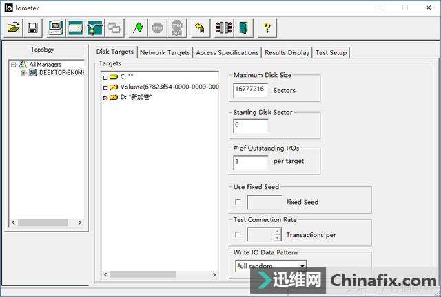

  为了验证设定OP后的ToshibaQ300 Pro是否永远以SLC模式工作,我们需要用到IOMeter工具,这些验证步骤仅作说明之用,大家掌握好前边的HDAT2设置OP的方式就可以了。
  IOMeter设置8GB区块,4K QD1随机读取速度为23.99MBPS。
  填充过半盘,会将原有SLC形式的数据压缩到MLC形式,4K QD1随机读取速度变为22.98MBPS。通过验证4K QD1读取的速度就能推断当前数据是以SLC形态储存还是以MLC形态储存。

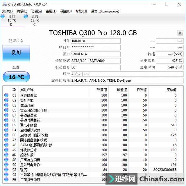

  在运用HDAT2划分100% OP保留空间之后,Q300 Pro 256G容量降低一半到128GB:

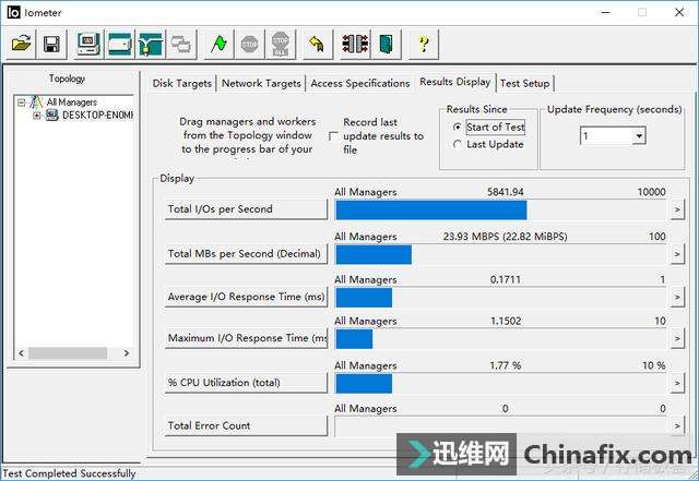

  这时即便将盘填满,再用IOMeter测验4K QD1随机读取也会始终保持在23.93MBPS的水平,说明ToshibaQ300 Pro划分OP后始终仅以SLC工作。
  这样,我们就确定了ToshibaQ300 Pro可以经过调整后始终以SLC模式写入和储存数据,大幅提升耐久度表现。当然,这样的运用方式会损失一半的用户可用空间,但是企业级的高耐久度也是正是不计成本的预留保留空间来达到的,相对高昂的企业级固态硬盘采购成本来说,经过手动划分OP的ToshibaQ300 Pro依然具备非常高的性价比。
