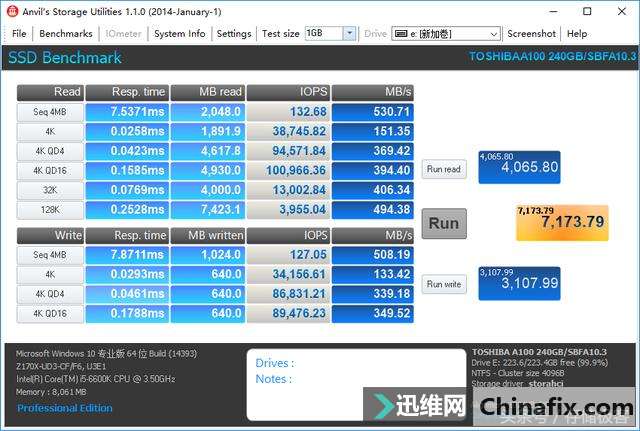

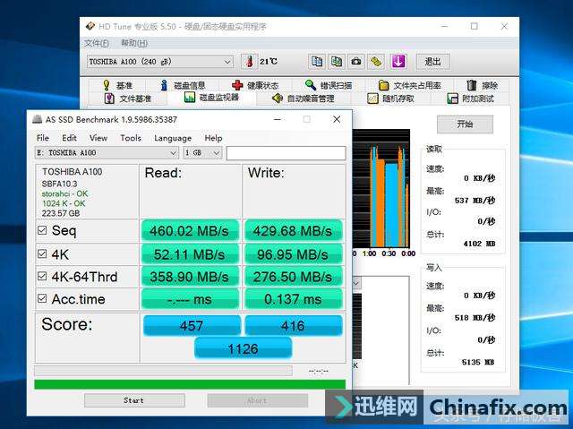

  小编首先为大家揭秘最消耗固态硬盘寿命的方式,那就是大家都非常喜欢做的AS SSD Benchmark跑分!默认设置1GB区块运行一次就会产生5GB的写入量!

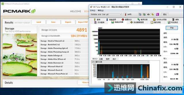

  比较专业的用户会对AS SSD Benchmark这种快餐测验嗤之以鼻,PC Mark 8储存测验才是最权威的性能评估工具。下图是ToshibaA100 240G固态硬盘PC Mark 8储存测验成绩以及测验全过程产生的写入量:49GB!
日常经常做的这个动作,居然是最大的固态硬盘寿命毁灭者!

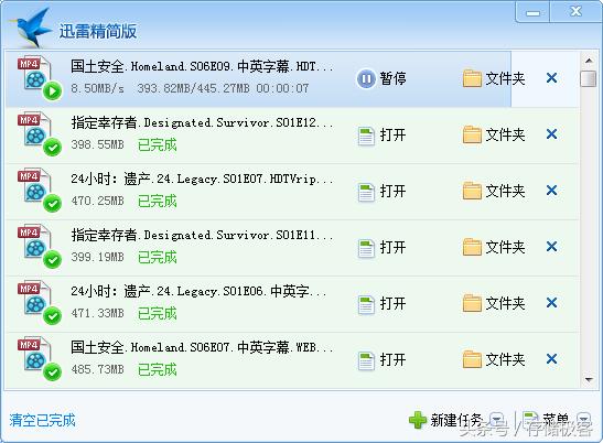

  过去固态硬盘只有32G、64G这样小的时候,经常有砖家告诫大家,要把迅雷等软件的下载目录指向机械硬盘,不然固态硬盘坏很快!不过其实下载文件对固态硬盘的杀伤力倒没有跑分那么大,毕竟你的网速制约了数据写入速度,固态硬盘的容量也制约了能写入的总量。

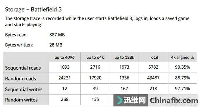

  对于游戏玩家来说就更没有必要担心固态硬盘写入寿命了,PC Mark 8的技术白皮书指出,游戏加载产生的硬盘IO中96%是读取操作,占数据读写总量的97%。

  单看数据似乎比较枯燥而缺乏说服力,储存极客运用HDTune的磁盘监视器来统计了自己电脑中ToshibaA100固态硬盘的读写量:
  为了力求真实,这一天中储存极客没有刻意去跑固态硬盘性能测验,而是和平常一样正常运用电脑,浏览网页、观看在线高清视频、游戏、码字各占一定比例,经过6个半小时的记录,作为系统盘的ToshibaA100 240G固态硬盘共读取8354MB,写入3810MB,依然是读取远大于写入,全天写入不够4GB。

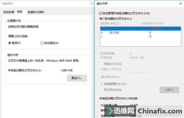

  日常家用条件对固态硬盘的写入压力并不是很大,我们完全没有必要去做过去一些无谓的优化,比如关闭虚拟内存会引发一些软件报错,而保持默认设定的话虚拟内存只有在DRAM物理内存容量不够的时候才会调用,并不会产生额外读写。

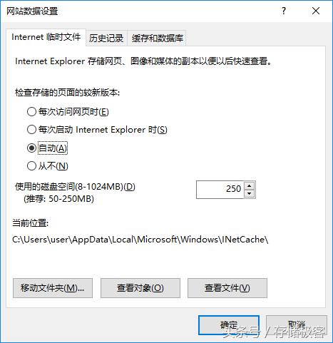

  浏览器的网页缓存没必要经常清理,默认情况下达到一定体积会自动清除过期数据,人为的过度干预反而会使经常需要缓存的网页数据重复下载和写入固态硬盘。

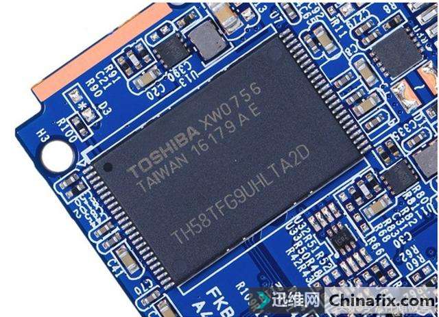

  虽然从每日写入量来计算,固态硬盘用上十年不坏的概率很大,但在挑选固态硬盘的时候也应该首选闪存原厂的产品。原厂固态硬盘产品不仅闪存品质更优,各种电子元件在长期运用后整体可靠性也更高。长远来看,闪存随着擦写次数增多固件也需要对应的纠错、磨损均衡算法来保障寿命最大化,这些工作闪存原厂更有底气做到最好。
