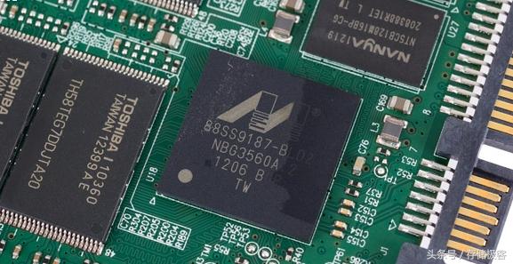

  88SS918X时代的Marvell主控在固态硬盘玩家当中可谓是无人不知无人不晓。包括美光、闪迪、浦科特等品牌都曾大量采用它作为旗舰级产品的主控方案。
遇上假Marvell主控?固态硬盘买错了翻车可别后悔!
  彼时Marvell是只有少数厂商能够玩得转的高端方案,要运用Marvell主控做固态硬盘有一个较高的入门门槛:独立的固件开发能力。

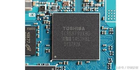

  为了使固态硬盘能够工作,除了主控、闪存之外还需要有搭配的固件程序。过去Marvell仅提供主控硬件,固件部分则需要厂商自行编制。固件就像是固态硬盘的操作系统,是整个固态硬盘的灵魂所在,在很大程度上决定了固态硬盘的性能以及稳定性表现。下图是ToshibaQ300Pro上所用的TC358790XBG主控,据传也是以Marvell主控为基础研究的,但由于独特的Toshiba原厂固件,无需外置缓存即可实现旗舰级的性能表现,显得尤为独特。

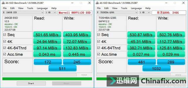

  利用过去Marvell高端形象宣传的国产三线品牌固态硬盘,其性能到底几何?储存极客买来一块NV1120主控的240G固态硬盘,与主流的Toshiba原厂Q300 240G做了一个对比测验。

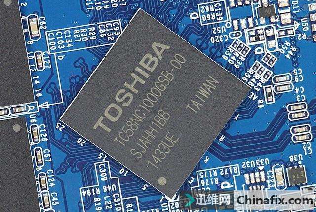

  ToshibaQ300运用了一颗TC58NC1000GSB主控,四核心八通道规划,搭配Toshiba原厂15nm eTLC闪存,在硬件规格上秒杀标榜“高级”的Marvell NV1120。
  AS SSD Benchmark性能基准测验:拥有DRAM外置缓存的ToshibaQ300在随机性能表现上显著占优

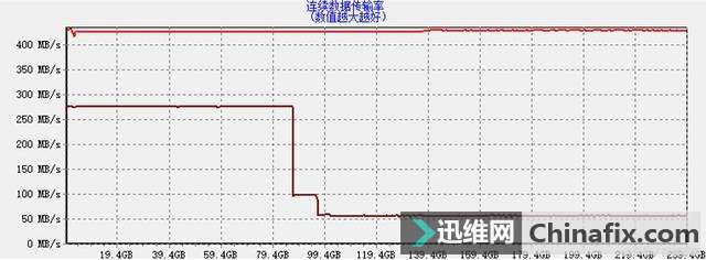

  很多朋友都知道TLC固态硬盘会运用SLC Cache来加速读写效能,因此这里储存极客重复进行了一次10GB大区块的AS SSD Benchmark测验:连续读取以及各种条件下的随机读写性能依然是ToshibaQ300遥遥领先,但随机写入速度这次是NV1120方案占优,这是为何呢?
  通过HDtach全盘容量的读写测验可以发现一些端倪:原来Marvell NV1120主控的公版固件非(sang)常(xin)大(bing)胆(kuang)地在无外置缓存TLC方案中运用了全盘模拟SLC的做法来最大化连续写入性能。
  全盘SLC模式能让固态硬盘在空盘条件下写入更多的数据才会掉回正常TLC写入速度,同时缺点也显而易见,提前透支性能之后一旦缓存用尽,写入速度降到不堪入目的50MB/s出头,比各位手中的U盘还要慢!而ToshibaQ300运用的则是普通的定量SLC缓存,尽管缓存容量不大,但即便缓存用尽,写入速度依然能达到175MB/s左右,是Marvell方案的三倍以上:
  对于家用小容量固态硬盘而言,容量一般都不会很富余,实际运用中剩余空间越小,能用来模拟SLC的空间也就越小,Marvell这颗运用全盘SLC模式的NV1120掉速将更为频繁,试想你能接受写入比U盘还慢的SSD固态硬盘吗?

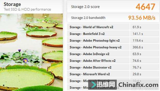

  实际上即便不用到满盘,这颗240G容量NV1120主控固态硬盘的性能也比较难看:

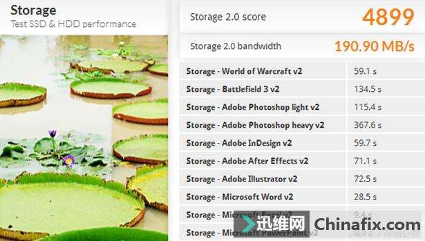

  而与之对照的ToshibaQ300 240G在PC Mark 8中的性能表现就更为贴近主流:
