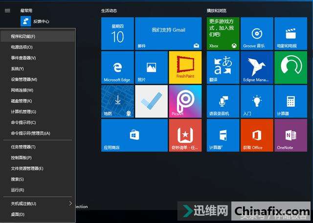

  要运用UWF统一写入筛选器,首先需要安装Win企业版操作系统,下面以Win10企业版为例。右击屏幕左下角的Win徽标,选择“程序和功能”:

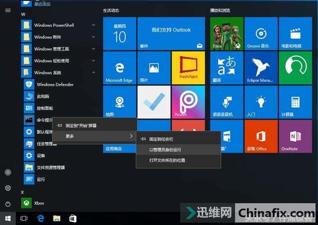

  在开始菜单中找到命令提示符,右击选择更多-以管理员身份运行。输入uwfmgr /?回车,即可查看uwfmgr的运用方式。Uwfmgr只要有filter筛选器开关、overlay覆盖设置、volume卷筛选设置、file文件排除设置、registry注册表项排除设置、servicing服务模式设置、get-config配置信息显示七项参数。多数操作都需要在未开启filter筛选器之前进行预先配置,配置完成后重新启动电脑才能生效。

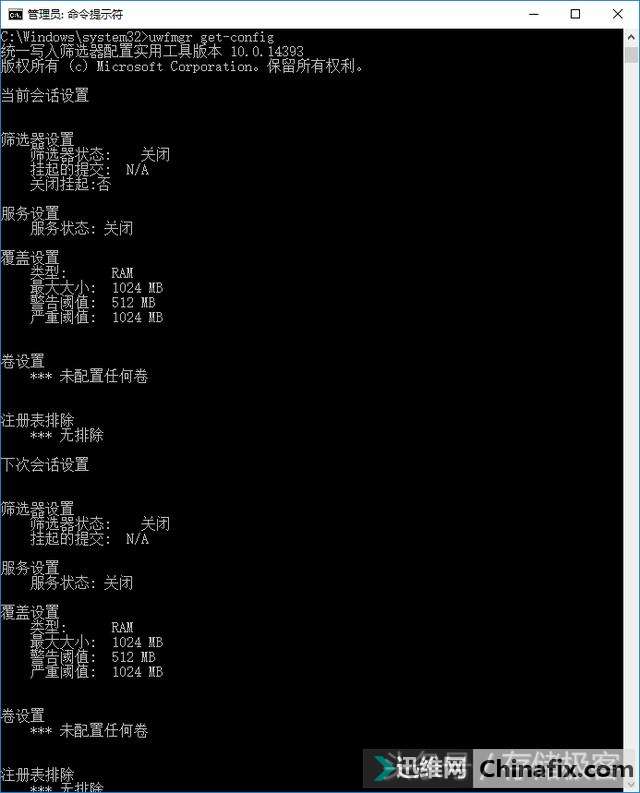

  在任何时候我们都可以通过uwfmgr get-config命令来查询当前设置以及重新启动后将起作用的设置:UWF默认运用内存来缓存硬盘变动,默认缓存大小为1GB。

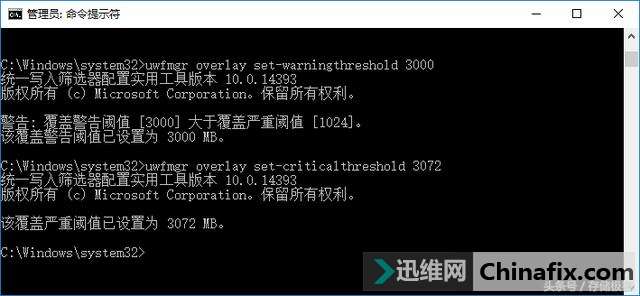

  除了set-size缓存容量设置外,还有两个阈值设定,分别是uwfmgr overlay set-warningthreshold警告阈值和uwfmgr overlay set-criticalthreshold严重阈值,单位同样是MB,一般只要设置一个比上面set-size中略小的数值即可。

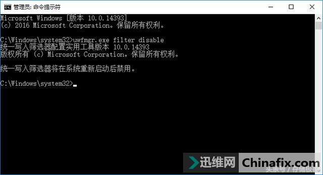

  完成以上设置后,运用uwfmgr filter enable命令,回车后提示重新启动电脑生效。
