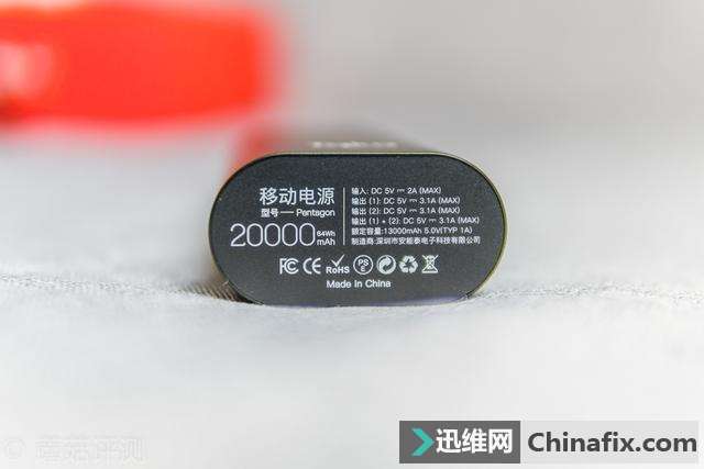

▼后面印着参数
产品名称:Tqka Power Bank 20000mAh
产品型号:Pentagon 20000
输入接口:Micro USB
输出接口:2x USB-A
容量:20000mAh/64Wh
额定输入:DC 5V-2A(MAX)
额定输出1:DC 5V-3.1A(MAX)
额定输出2: DC 5V-3.1A(MAX)
额定输出1+2:DC 5V-3.1A(MAX)
尺寸:170x68x36mm(还是非常大的)
重量:700g(一斤四两,厉害了)

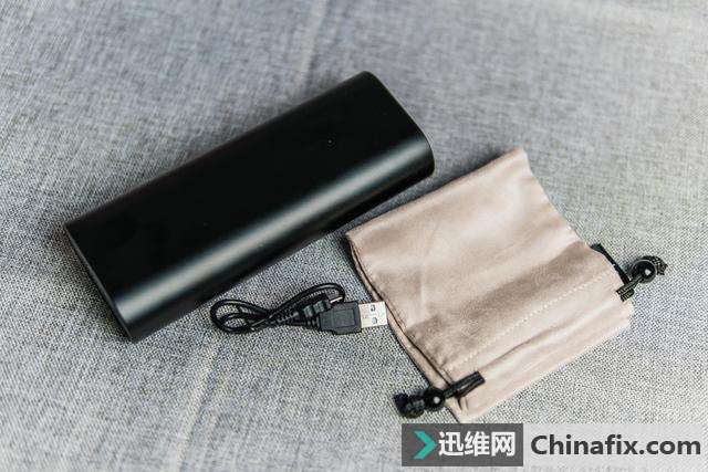

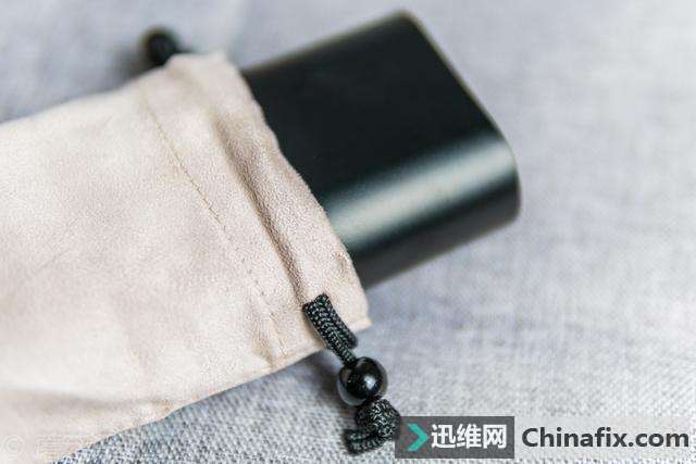

▼移动电源、一根Micro USB短线和一个绒布袋
傻大黑粗容量足——Tqka数显移动电源20000mAh 开箱测评
▼绒布袋的颜色比较浅,和黑色的移动电源反差显著
▼体积不是太大,装下一个移动电源之后就很难再装下别的东西了

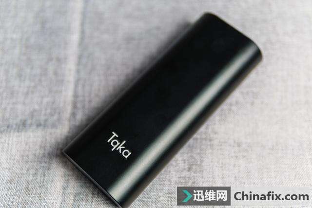

▼移动电源正面就下面一个LOGO,整体黑色,铝合金的外壳材质

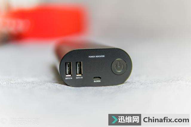

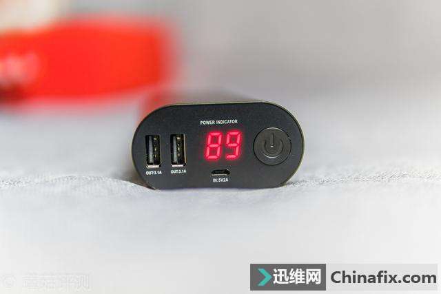

▼正面一个按键,两个USB-A的输出,一个Micro USB的输入,接口上都标明了最大输出
▼底部是移动电源的参数,硕大的20000mAh非常瞩目
▼顶部还有数显,按一下按键,就可以看到红色的数字显示当前电量

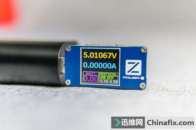

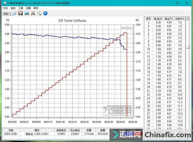

▼内口空载电压,5.01119V
▼步进电流测验,最大输出4.61V 3A 13.8W,最大输出电流到3.2A,但是电压降的太低了

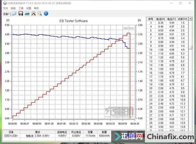

▼外口空载电压,5.01067V
▼步进电流测验,最大输出4.6V 3A 13.8W,和另一个输出口差不多

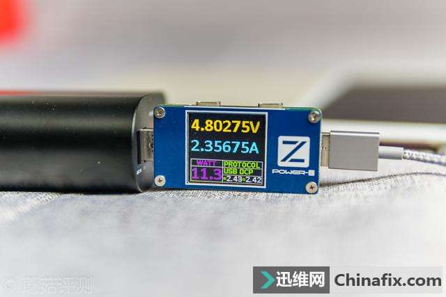

▼内口给ipad air2充电,支持苹果2.4A,输出电流在2.3A以上,但是电压降得太多,在4.8V左右

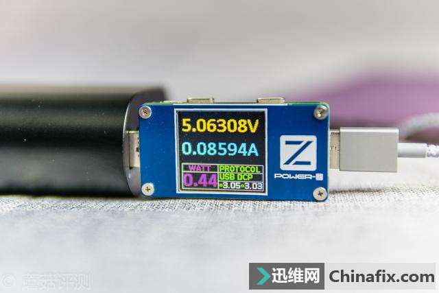

▼外口无法给ipad air2充电

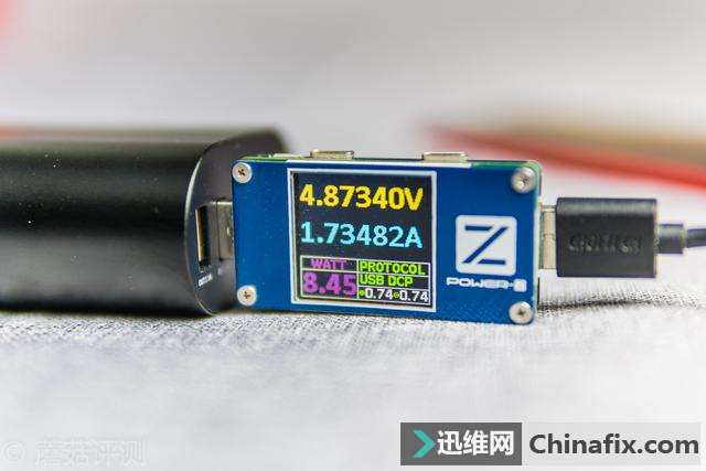

▼内口给小米6充电,电流在1.7A左右,功率在8W的样子,不支持快充技术

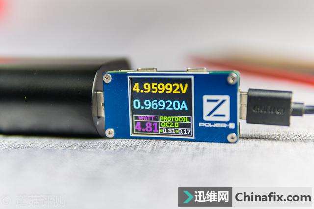

▼外口给小米6充电,电流不超过1A

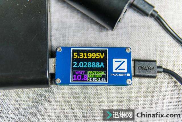

▼移动电源充电测验,电流在2A左右,功率11W的样子

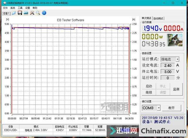

▼5V 2.4A放电,均压4.75V,共放出52.96Wh,转换率约为52.96/64=82.75%

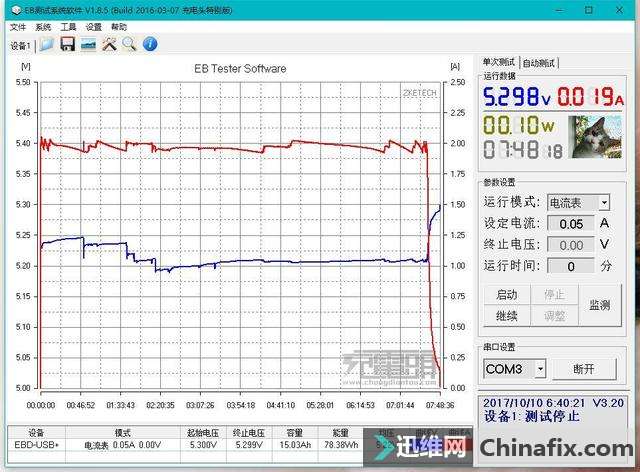

▼充电测验,从0到100,共耗时7h48min,充电效率为64/78.38=81.65%

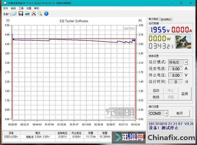

▼5V 3A放电测验,均压4.59V,共放出51.30Wh,转换率约为51.30/64=80.16%
