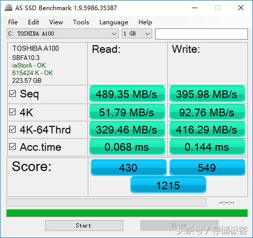

  从ToshibaA100 240G的AS SSD Benchmark测验成绩来看,除了连续读写速度比Q300略低一些之外,整体性能表现还是比较令人满意的:

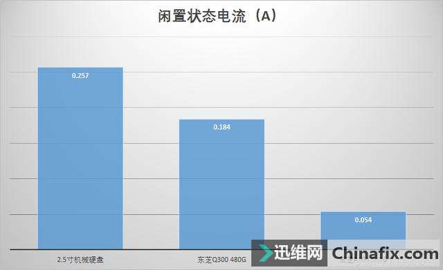

  A100的最大亮点在于它的功耗控制比Q300更好,闲置状态下ToshibaA100 240G的工作电流仅有0.054A,比Q300低70%以上。

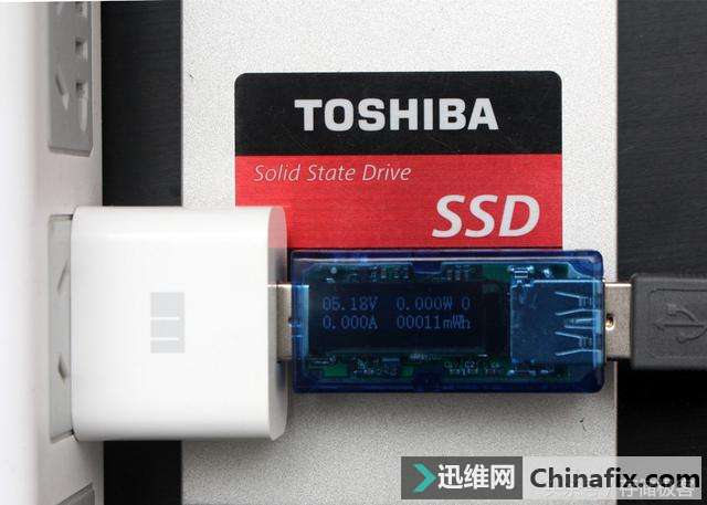

  而在一定条件下,ToshibaA100 240G固态硬盘甚至能达到工作状态无限接近零功耗!简直碉堡了,如果不是亲自确定,小编都难以相信作为系统盘开机运用状态,USB电流表测出的ToshibaA100 240G工作电流读数为0.000A!

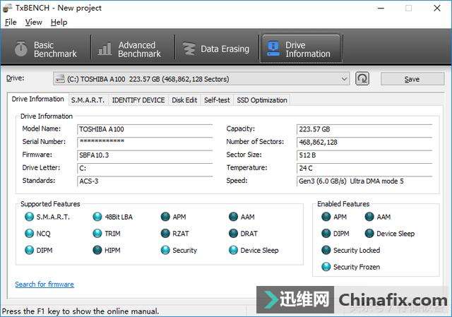

  当然要实现接近零功耗也是需要一定前提条件的。默认情况下Win 10操作系统自带的storahci驱动并不支持完整的LPM节能特点,通过Txbench的Drive Information可以看到,ToshibaA100 240G固态硬盘当前的DIPM灯为熄灭状态:
闲置零功耗!这块固态硬盘的节能碉堡了
  在安装Intel快速储存技术(RST)驱动之后,SATA链接电源管理特点默认开启:
闲置零功耗!这块固态硬盘的节能碉堡了
  此时再通过Txbench就可以看到ToshibaA100的DIPM特点被激活:
闲置零功耗!这块固态硬盘的节能碉堡了

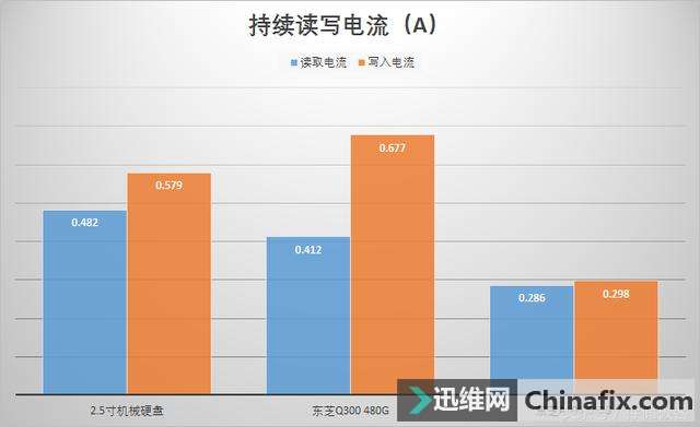

  无论是机械硬盘还是固态硬盘,连续写入状态下电流都会比连续读取时略高,而A100的读写电流均远低于另外两块硬盘。
