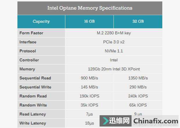

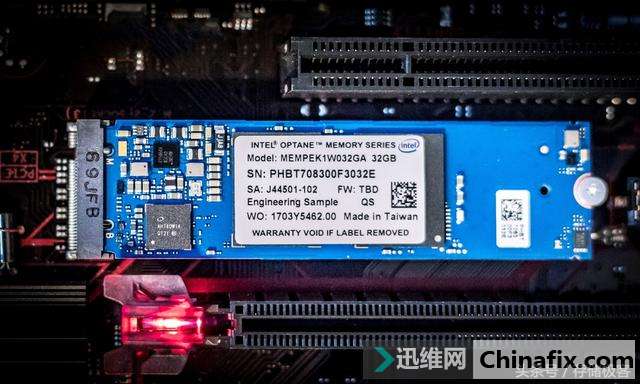

  傲腾运用了不一样于普通固态硬盘的3D XPoint作为储存介质,虽然写入速度看起来非常一般,读取受到容量和接口限制也不亮眼,但读取延迟非常低,这使得它的随机读取性能非常强。

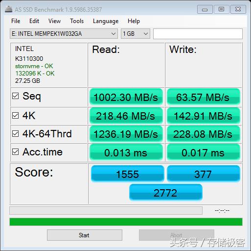

  或许表格数据不直观,那么AS SSD Benchmark中4K单线程读取218.46MB/s一定会让人印象深刻,快取看看你的固态硬盘4K单线程读取数据才有多少?

  在内存贵、固态硬盘也很贵的现况下,傲腾缓存能以16G或32G的容量加速一整块大容量机械硬盘,机械硬盘上的数据,不管存放在哪个位置,只要经常被访问就会被缓存到傲腾内存当中,下次读取时可直接从速度更快的傲腾缓存读取,加速了系统性能。

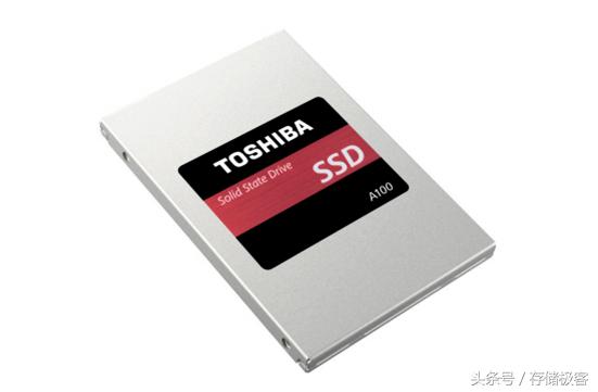

  傲腾缓存国内16GB卖379,这个价格已经能买到一块Toshiba原厂A100 120G固态硬盘了,虽然A100是TLC闪存,但容量毕竟比同价格傲腾大了7.5倍,能被直接用于系统盘运用,而不是傲腾那样只能当缓存。

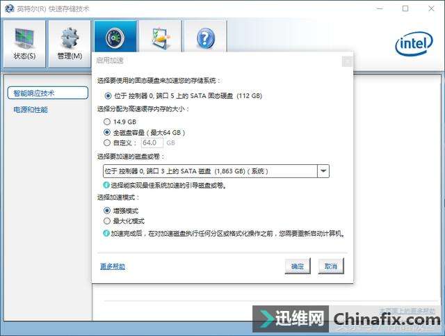

  傲腾只能搭配i3以上处理器和Intel Z270/B250主板,这大大限制了它的使用范围。而ToshibaA100固态硬盘只要有SATA接口的电脑都可以运用,使用范围无限广阔。除了直接用作系统盘之外,A100也能运用Intel SRT智能响应完成相似傲腾缓存的功能,并且能够缓存更多的热数据。

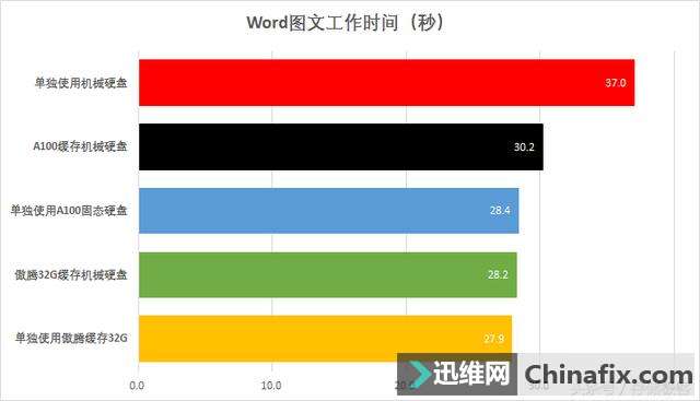

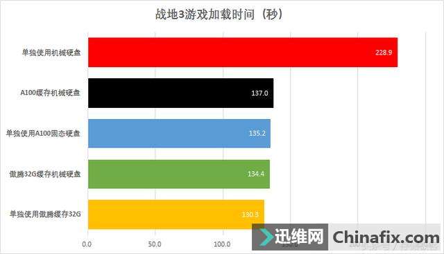

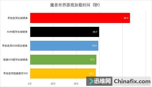

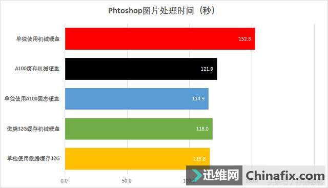

  最后来看不一样方案的性能对比,由于外媒测验的都是32GB版傲腾缓存,实际和A100固态硬盘同价位的16G傲腾缓存性能还会更低一些。
英特尔傲腾内存怎么样?坐拥2个优点却有1个致命缺陷
  不管从适用范围、运用灵活性和单位容量价格还是升级成本来看,一块普通的ToshibaA100固态硬盘能效比都更高,傲腾缓存归根到底还是太贵,相比固态硬盘性价比不够。
