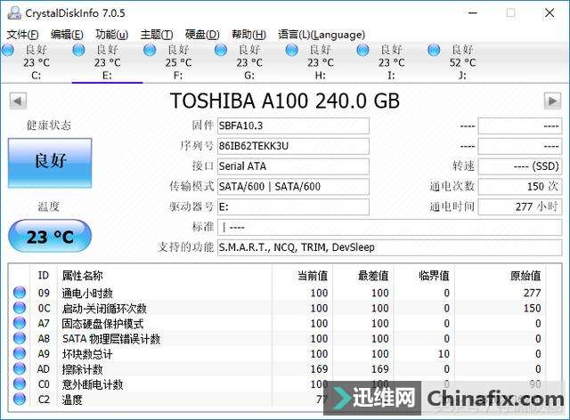

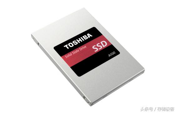

  从去年以来,新上市的固态硬盘型号几乎就是清一色TLC闪存。5年时间,TLC完成了从进入消费级市场到占据市场主流的转变。除三星之外,各家的TLC固态硬盘价格都比较合理,比如ToshibaA100 240G市场价格相比同容量MLC闪存的Q300Pro便宜1/3,基本体现了MLC与TLC成本不一样。

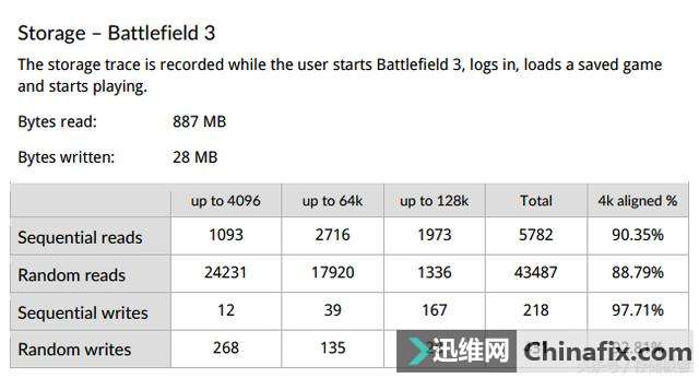

  虽然写入性能不及MLC这一弱点无法完全被SLC缓存所弥补,但对于游戏玩家来说,日常运用中硬盘以读取为主却是不争的事实。通过PC Mark 8技术白皮书可知,战地3游戏加载过程读取887MB数据,写入仅28MB,读取操作占据整个游戏加载过程磁盘活动的97%。
读取性能不输MLC,TLC固态硬盘才是玩家最爱?
  在PC Mark 8统计的读取操作中,4K及4K以下小数据块读取操作占所有随机读取的55.7%,而随机读写性能正是固态硬盘相比传统机械硬盘最大优势所在。同时我们能够看到,TLC固态硬盘在读取性能上一点也不比以往MLC闪存的型号差,游戏加载速度可获充分保证。

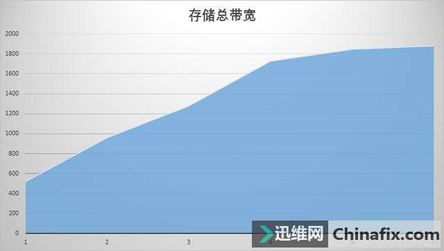

  通常主板上最多有6个SATA3.0接口,固态硬盘有着单盘容量相对较小的特点,随着时间的推移,我们可能会买入更多更大体积的硬盘,那么当把6块固态硬盘同时连接到主板上运用时,速度能得到充分发挥吗?请看下面的测验:
  1块固态硬盘连续读取测速:523.17MB/s
  2块固态硬盘同时测速,总带宽:964MB/s
  3块固态硬盘同时测速,总带宽:1282.06MB/s
  4块固态硬盘同时测速,总带宽1729.23MB/s

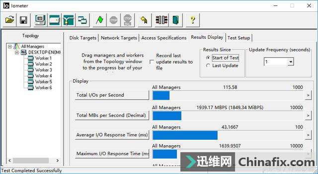

  5块固态硬盘同时测速,总带宽1849.34MB/s

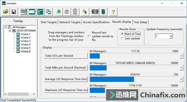

  6盘固态硬盘同时测速,总带宽1884.08MB/s
  将主板6个SATA3.0接口插满并同时测速的情况下,主板的磁盘控制器带宽被撑爆,速度上限无限接近2000MBPS,这一数值恰好是PCIe 3.0 X2通道的理论性能,所以Intel Z170/Z270芯片组的磁盘控制器可能只分配了PCIe 3.0 X2通道,使得6块固态硬盘同时读取并不能达到理论速度3000MB/s以上。
