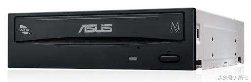

正规行货
从前置面板辨别真假
  正规行货弹仓孔紧挨弹仓按钮,万一出现卡盘可以通过弹仓孔弹出盘片。

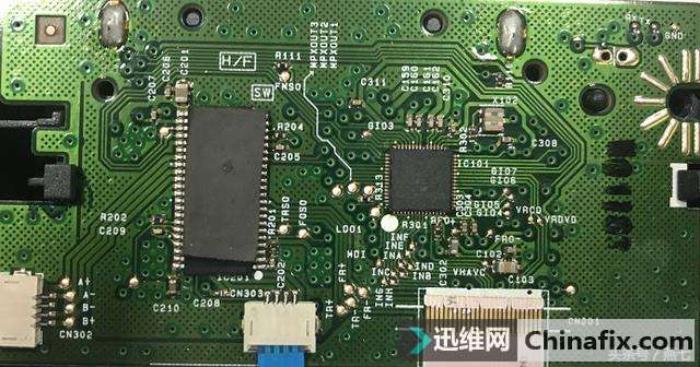

新光驱的PCB板
从PCB板痕迹着手辨认
  新品PCB板做工规整,表面光亮一新

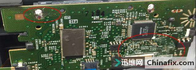

翻新假货PCB
翻新假货有二次锡焊和各种维修痕迹
  这种翻新光驱的PCB板非常危险,光驱长时间运作时很容易发生短路,甚至造成烧坏起火等更严重的后果。

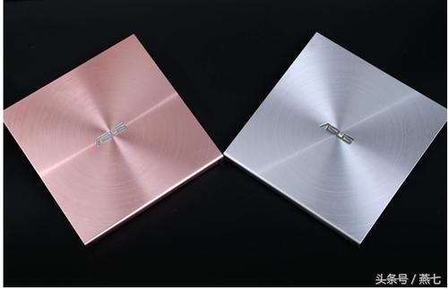

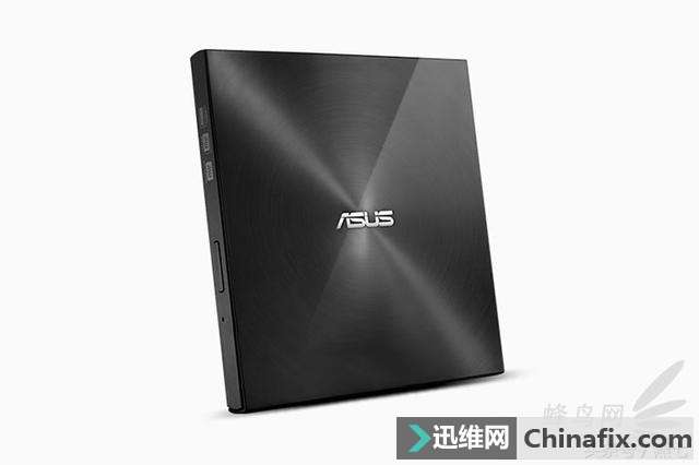

  等一下,电脑没有光驱位怎么办?!笔记本没有光驱怎么办?!没关系,华硕外置超薄系列刻录机一定可以帮到你!
硬盘、光盘、SD卡、网盘谁存时最长?快被遗忘的光驱竟假货横行
SDRW-08D6S-U
经典同心圆规划:SDRW-08U7M-U
