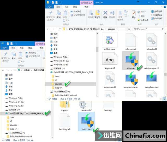

  打开Win 10安装ISO文件,我们会发现其中有两个setup.exe安装程序,一个位于根目录,另一个位于sources文件夹(图1)。有的用户不了解这一点,不论是全新安装系统、添加双系统,还是进行系统升级,一概自动运行根目录中的setup.exe,往往会造成系统安装过程中的一些问题。

  要在硬盘上全新安装Win 10,一种方式是先通过WinPE启动系统,解开Win 10安装镜像并执行sources文件夹下的setup安装文件。在此过程中,还可以选择将原有磁盘分区格式化,删除其上的所有文件,进行全新安装(要注意提前备份好该分区中的有用文件)。

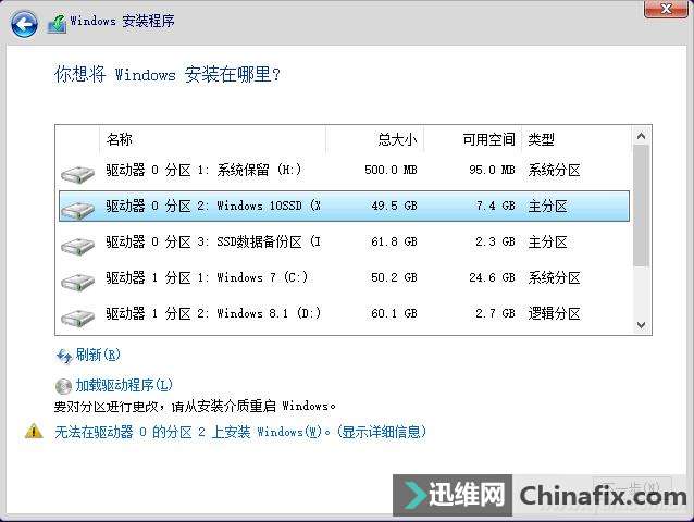

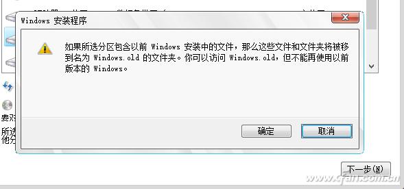

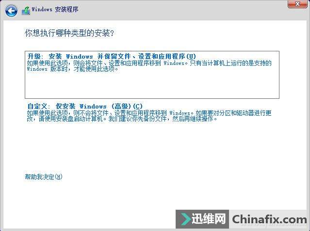

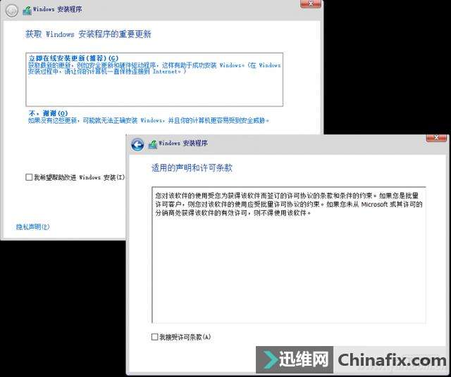

  另一种方式是在现有的Win系统环境下执行sources文件夹下的setup.exe,安装另一个新的Win 10组成双系统(或多系统)。首先确认是否在线获得安装程序的重要更新内容,并通过安装协议(图2)。出现自定义安装或升级安装的选项时,要选择自定义安装(图3)。接下来选择系统安装的分区位置,要选择有足够剩余空间的分区(图4)。如果目标分区中已含有Win系统文件,旧的系统文件夹会被更名为Win.old文件夹,并保留下来(图5)。

  在Win环境下执行Win 10安装文件根目录中的setup.exe程序,只支持升级安装,不具备全新安装的功能。这也是不少用户屡屡无法完成全新安装Win 10的原因所在。
