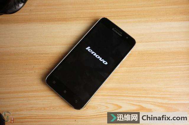

  手里这台联想黄金斗士A8(A808t)手机,用着用着,忽然就出现了无法进入系统的问题。之前一直能用,接了一下电话,忽然就关机了,然后就再也进不去系统。折腾了半天,没法搞定,原以为是自己的技术水准太差,就拿到本地修手机的地方让看看,没想到对方折腾半天,也没办法搞定,反倒是问题更严重了,之前是进不去系统,卡死在进入系统前的界面。现在是不断的重新启动,都关不了机,只能扣电池搞定,对方说修不好了。

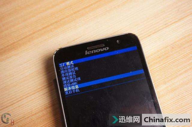

  我心有不甘,把手机拿回来又开始折腾,手机可以顺利进入工厂模式。

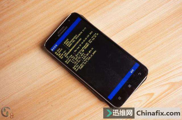

  手机的版本信息。

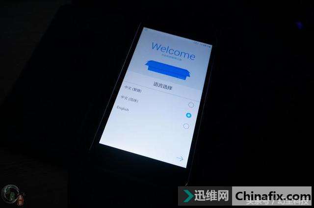

  报着试试看的心态,又双清了一次,这次双清后竟然顺利进入了系统,可惜手机里面的资料全都没有了,而且根本无法还原。有人说是可以还原的,但是我用壁虎数据恢复等等十几种手机专用数据恢复软件,进行了还原,没一个能成功的。以后照片,重要资料我一定要放置到手机SD卡上,绝不能放在手机自身的ROM空间里了。

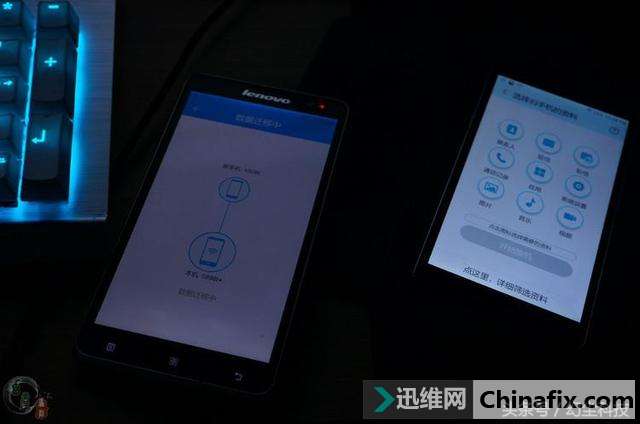

  我现在运用的手机是联想的黄金斗士S8(S898t+),把这台手机的数据直接迁移到黄金斗士A8(A808t)手机上。不得不说,联想的手机真的不好用,小问题不断,大问题忽然,运用一段时间,就得恢复一次出厂设置,不然会变得越来越卡,这次数据成功迁移。

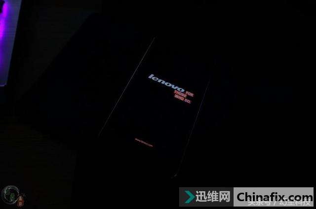

  然后我拔下充电器,准备运用,但手机忽然又黑屏了,然后竟然又进入到了无限重新启动中,只能扣电池,再次开机依旧无限重新启动。但把手机接到充电器上再开机,却可以顺利进入系统。难道是电池问题?电池还能引起这种问题?我之前担心电池的电量不够,双清失败,专门把电池充满,开机后显示的电量97%。又折腾了几次,只要把充电器接到手机上,不论做什么操作,都正常。但是只要一拔掉充电器,不出几秒,手机肯定进入无限重新启动中。我专门让它一直重新启动,发现五个多小时,电量依旧没有耗完,接上充电器,开机后电量显示还有30%多,说明不是电量不够引起的。上网查了一下,发现有多运用这块电池的用户,都有相似问题。我一直以为是系统的缘故,弄了半天,原来是电池有问题(电量很足),真是才误导人了。电池的型号是BL229,联想手机的用户可以注意一下,如果你的联想手机有一天忽然出现无法进入操作系统,或者是不断重新启动,先看看电池是不是BL229,如果是的话,还换电池吧,别盲目去还原出厂,双清,刷机了。
