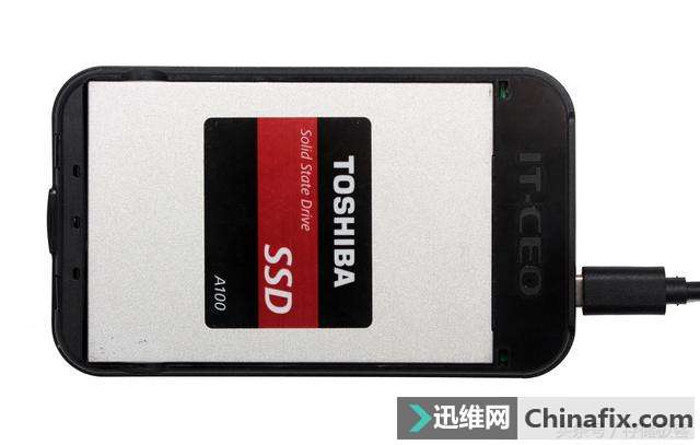

  今天小编就用ToshibaA100 240G来DIY组装一块移动固态硬盘。选择的硬盘盒支持USB 3.1 Gen2传输标准,USB Type C接口。

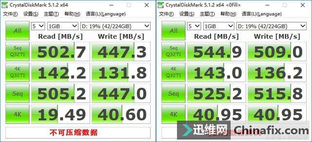

  在作为移动硬盘运用时,ToshibaA100固态硬盘依然能够发挥出主控压缩能力的优势,在数据可被压缩时提供更高的读写性能。

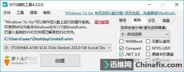

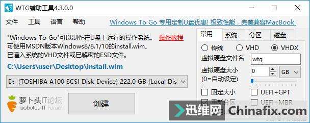

  接下来我们在ToshibaA100 240G移动固态硬盘上创建Win To Go口袋系统:
DIY移动固态硬盘担心供电不够?选ta绝对放心
  WTG辅助工具提供了传统、VHD和VHDX三种WTG系统制作模式,传统模式的兼容性最强,但制作出来的WTG系统会丧失对Trim指令的支持,所以如果运用Win 8.1或Win 10系统,最好选择最新的VHDX模式。在“系统”选项当中可以勾选.NET 3.5选项,该选项将会在制作WTG移动系统的同时集成.NET Framework 3.5程序框架包,免去日后手动安装的繁琐。勾选Compact选项可以执行紧凑模式安装。

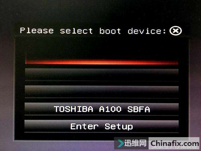

  制作完成后重新启动电脑,快速启动菜单选择TOSHIBA A100

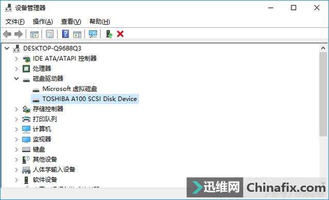

  在设备管理器当中可以看到ToshibaA100和一个虚拟磁盘(VHDX文件加载的系统盘)

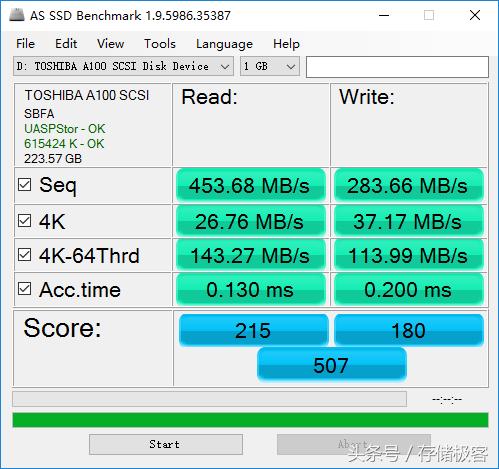

  在WTG系统中对ToshibaA100测速,受USB硬盘盒芯片的拖累,实际速度比直接电脑内置安装要低一些。

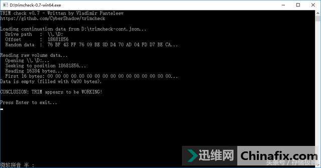

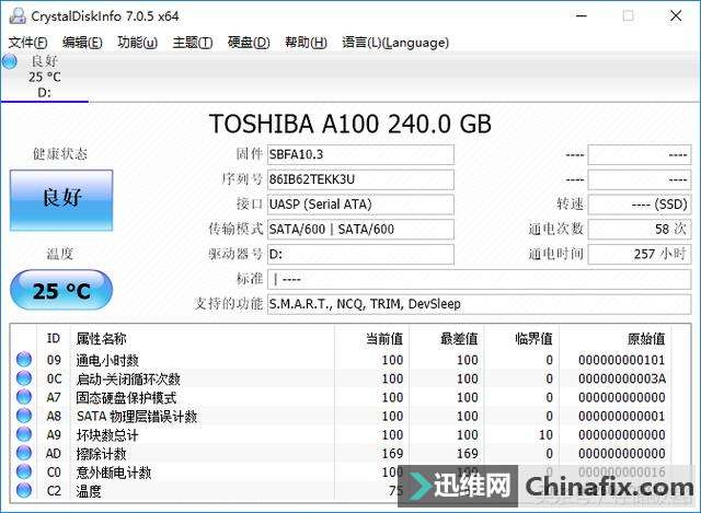

  运用Trimcheck检测,当前装载移动硬盘盒内的ToshibaA100 240G固态硬盘依然支持Trim指令,无需担心长久运用后出现掉速。

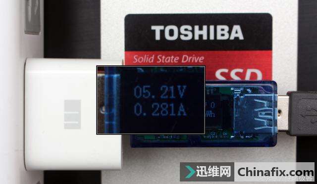

  ToshibaA100 240G固态硬盘最高工作电流在0.3A之内,作为移动固态硬盘运用时再无供电不够之忧,是DIY自建移动固态硬盘的绝佳选择。
